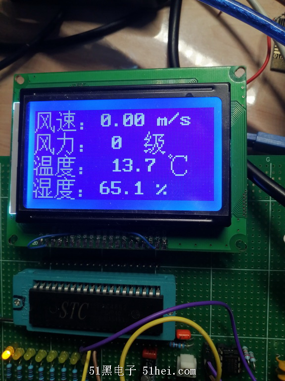

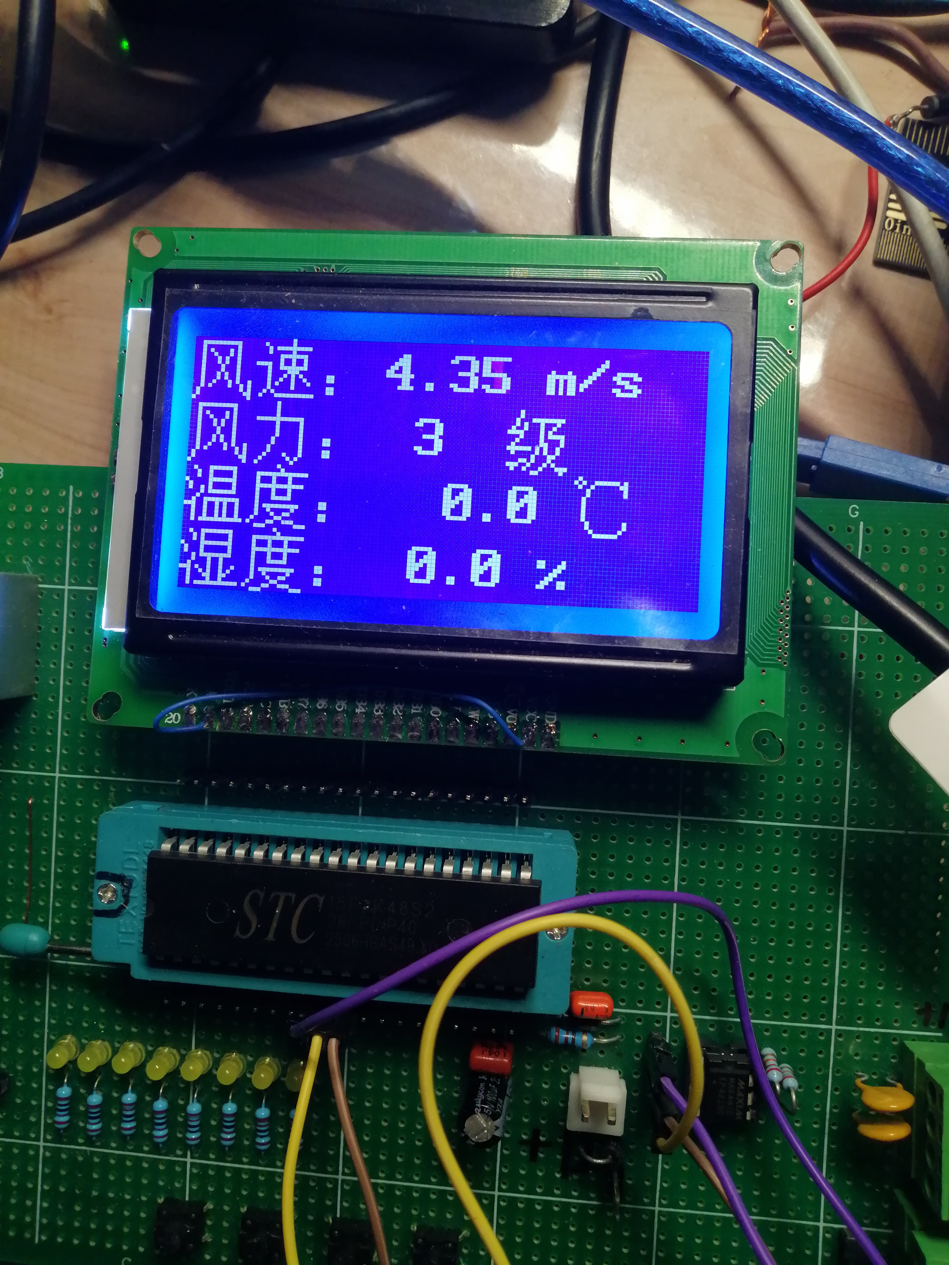

本帖最后由 小桥流水不 于 2026-3-18 18:33 编辑   使用stc15f2k48s2单片机,485接收温湿度和风速,如果把Task1_Run里的//        if (currentTime - lastWindTime >= ...

现在我把风速和温湿度的函数拆分开来,在主函数里定时调用,可以显示风速和温湿度了。不知道还有没有更好的方法?
* @brief 任务1运行 读取温湿度
void Task1_TempHumi_Run(void)
    // ========== 所有变量在函数开头定义 ==========
    // 时间相关变量
    static u32 xdata lastWindQueryTime = 0;    // 上次风速查询时间
    static u32 xdata lastTempQueryTime = 0;    // 上次温湿度查询时间
    static u32 xdata lastDisplayTime = 0;      // 上次显示更新时间
    // 上次显示值(用于比较是否变化)
    static u16 xdata lastWindSpeed = 0;
    static u16 xdata lastWindLevel = 0;
    static int xdata lastTemp = 0;
    static u16 xdata lastHumi = 0;
    // 风速状态机变量
    static u8 xdata windStep = 0;        // 0:空闲, 1:等待响应
    static u32 xdata windStartTime = 0;   // 风速请求发送时间
    // 温湿度状态机变量
    static u8 xdata tempStep = 0;         // 0:空闲, 1:等待响应
    static u32 xdata tempStartTime = 0;    // 温湿度请求发送时间
    // 当前时间(非静态,每次调用重新获取)
    u32 currentTime;
    // ========== 函数体开始 ==========
    currentTime = GetSysTimeMs();
            // ========== 温湿度查询(每2000ms一次)==========
    if (tempStep == 0)  // 只在空闲状态才能发送新请求
        if (currentTime - lastTempQueryTime >= 1000)
            ModbusMasterSendTempHumiData();  // 发送温湿度查询码
            tempStep = 1;
            tempStartTime = currentTime;
            lastTempQueryTime = currentTime;  // 更新查询时间
            printf("发送温湿度请求...\n");
    // ========== 处理温湿度响应 ==========
    if (tempStep == 1)
        ModbusMasterReceiveTempHumi();
        // 接收完成
        if (COM2.RX_TimeOut == 0 && COM2.RX_Cnt == 0)
            tempStep = 0;  // 回到空闲状态
            printf("温湿度接收完成\n");
        // 超时处理(500ms无响应)
        else if (currentTime - tempStartTime > 500)
            printf("温湿度响应超时\n");
            tempStep = 0;
            COM2.RX_Cnt = 0;  // 清空接收计数器
    // ========== 更新LCD显示==========
        if (temp != lastTemp || humi != lastHumi)
            Temperature_Display(temp, 3, 4);
            Humidity_Display(humi, 4, 4);
            printf("LCD更新 - 温度:%d.%d℃ 湿度:%u.%u%%\n",
                   temp/10, (temp<0 ? -(temp%10) : temp%10),
                   humi/10, humi%10);
            lastTemp = temp;
            lastHumi = humi;
* @brief 任务1运行  读取风速风力
void Task1_Wind_Run(void)
    // 时间相关变量
    // 上次显示值(用于比较是否变化)
    // 风速状态机变量
    // 温湿度状态机变量
    u32 xdata currentTime;
    // ========== 风速查询(每1000ms一次)==========
    if (windStep == 0)  // 只在空闲状态才能发送新请求
        if (currentTime - lastWindQueryTime >= 1000)
            ModbusMasterSendWindData();  // 发送风速查询码
            windStep = 1;
            windStartTime = currentTime;
            lastWindQueryTime = currentTime;  // 更新查询时间
            printf("发送风速请求...\n");
    // ========== 处理风速响应 ==========
    if (windStep == 1)
        ModbusMasterReceiveWind();
        // 接收完成(COM2接收超时且计数为0)
            windStep = 0;  // 回到空闲状态
            printf("风速接收完成\n");
        // 超时处理(500ms无响应)
        else if (currentTime - windStartTime > 500)
            printf("风速响应超时\n");
            windStep = 0;
        if (windSpeed != lastWindSpeed || windLevel != lastWindLevel)
            WindSpeed_Display(windSpeed, 1, 4);
            WindLevel_Display(windLevel, 2, 4);
            printf("LCD更新 - 风速:%u(%.2f) 风级:%u\n",
                   windSpeed, windSpeed * 0.01f, windLevel);
            lastWindSpeed = windSpeed;
            lastWindLevel = windLevel;
void main(void)
        u8        i;
    u8 key_val;
        u32 xdata  run_time;
        u32 xdata  run_time2;
        Timer_config();
        UART_config();
        GPIO_config();
        Lcd12864_Init();
        EA = 1;
        Task1_Init();
        printf("Init is finish\n");
        while (1)
                run_time = GetSysTimeMs();
                if(run_time - run_time2 >= 1100)
                        run_time2 = run_time;
                        P00 = ~P00;
       if(P00 == 0)
                        Task1_TempHumi_Run();
           else
           Task1_Wind_Run();
ID:1151496 发表于 2026-3-19 12:16
glinfei 发表于 2026-3-19 08:52
就应该删掉,因为就一个总线,它可能导致总线冲突
485总线本身就可以挂载多个设备,我还想再添加几个
ID:384109 发表于 2026-3-19 09:15
485总线冲突了,同一个总线上的数据不可能相互独立的
