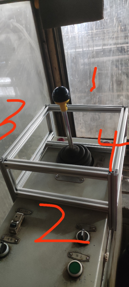

控制中间手柄前后左右移动
查看数: 897 | 评论数: 4 | 收藏 0
发布时间: 2026-3-21 09:12
如图,准备用两个步进电机和皮带控制。 如果(1-2方向)控制,那么(3-4方向)也需要移动。想加滑块但不知道怎么设计,求大佬指点
ID:584814 发表于 2026-3-23 09:03
可以在拆机论坛里看老款街机的控制手柄;
可以某一个宝上几块买个四方向或五方向按键;
原理是用弹簧保证手柄回正四向都加微动。
ID:67199 发表于 2026-3-21 17:07
拆开看看手柄下面,如果是四个行程开关就好办,直接控制开关信号就简单多了,控制上面机械机构复杂,前后左右上下倾斜角都要移位,如果是机械连杆不好办。
ID:1015268 发表于 2026-3-21 15:25
人中狼 发表于 2026-3-21 12:07
应该可以参考一下3D打印机
确实像,谢谢
ID:384109 发表于 2026-3-21 12:07
应该可以参考一下3D打印机
