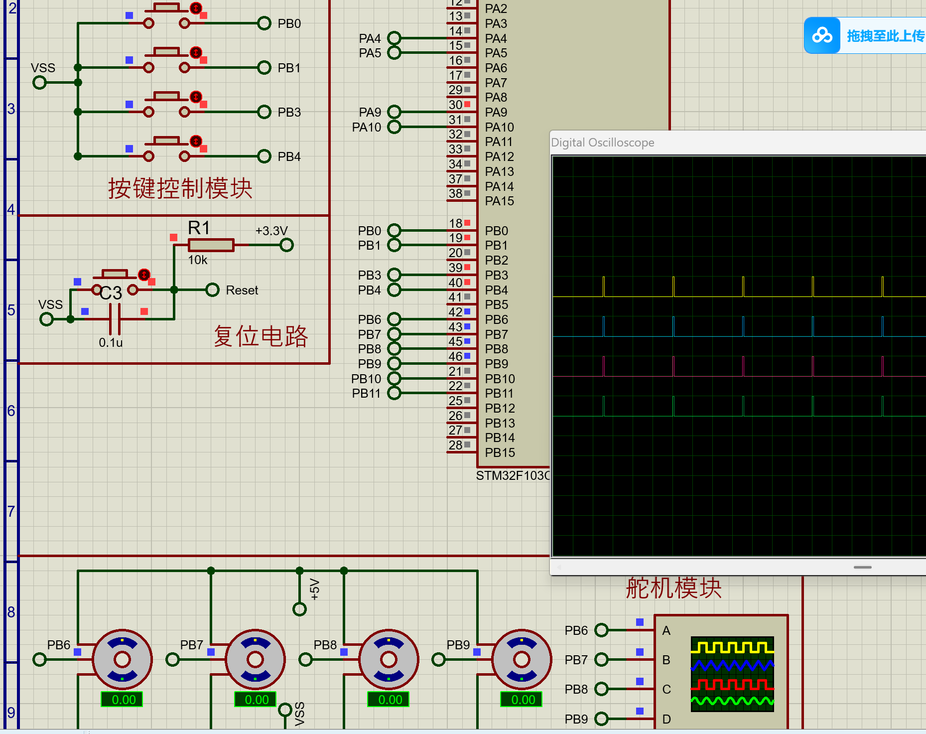

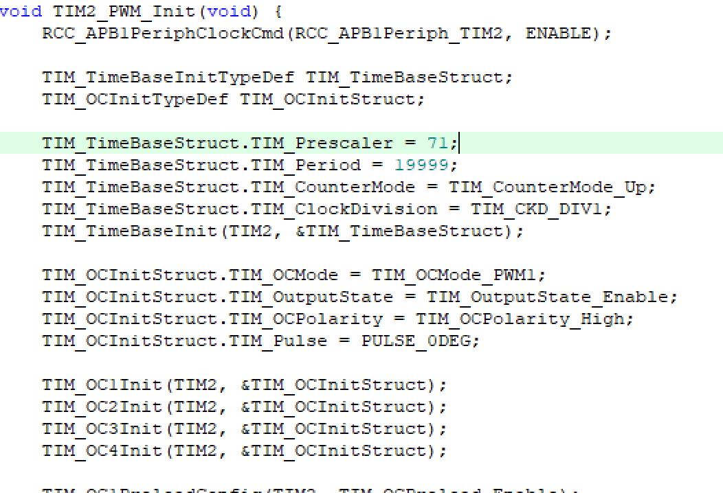

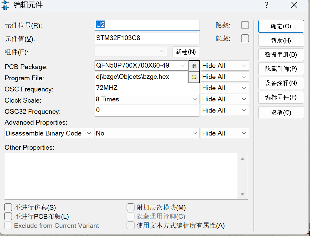

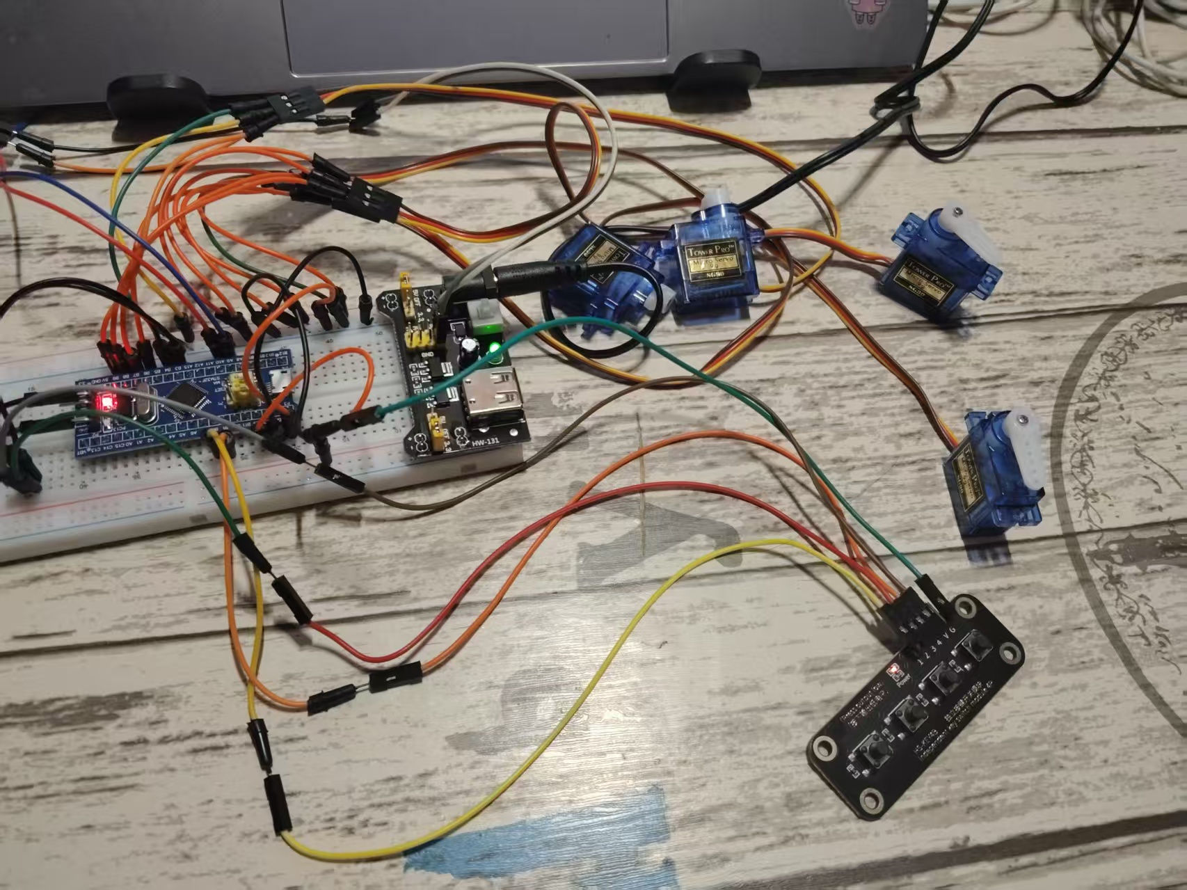

仿真可以实现,实物没反应是为什么啊
查看数: 47 | 评论数: 3 | 收藏 0
发布时间: 2026-3-26 12:43
零基础小白做项目卡住了,后期可能还有其他问题,急需一个大佬有时间指导一,找不到问题啊。。。目前问题是仿真能够控制舵机动作,实物没有反应。仿真可以实现按下动作舵机,计时后复位,时间内再次按下复位。就是实 ...
ID:384109 发表于 2026-3-26 15:46
找个能控制实物舵机的例程,对比一下吧,最不顺利的情况下,会需要示波器看波形的
ID:353115 发表于 2026-3-26 14:41
得一步步排查,输入控制输出是一个最终的效果,第一步得排查你的输入在实物上有没有收到
ID:1168138 发表于 2026-3-26 12:46
