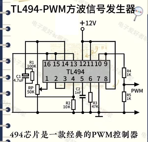

TL494方波发生器不能产生方波输出原因
查看数: 890 | 评论数: 4 | 收藏 0
发布时间: 2026-3-29 16:31
大家好,找了一个利用TL494产生方波电路,打板测试发现没有方波输出,三角波,基准电压都正常。 2-3脚短接,是希望误放一工作在电压跟随器状态。PWM占空比跟随RP调节变动。 经过测试3脚接地可以生产方波,但不能 ...
ID:705846 发表于 2026-3-31 18:08
解决不了,还是没有方波输出
ID:332444 发表于 2026-3-30 15:28
ID:1136941 发表于 2026-3-30 15:24
R2短接,试下
ID:1136941 发表于 2026-3-29 23:18
短接R2试试
