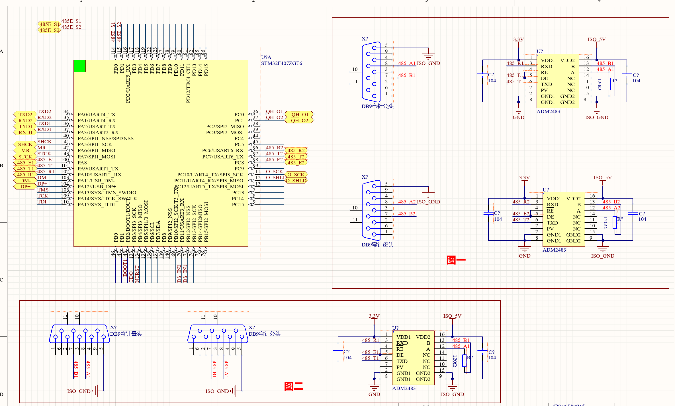

关于工业用设备RS485通讯的电路设计问题请教
查看数: 1310 | 评论数: 12 | 收藏 1
发布时间: 2026-3-29 22:33
各位大师:     小弟现在有个项目是工业用的测试设备:要求需要这个设备既要能做主机也要能做从机,通过主板上的拨码开关选择主从机的工作模式,最多用一主两从。我的初步电路是下图原理图中的图一电路, ...

主从和硬件无关,既然“软件工程师说要用图二的电路”,说明只用一套485,用2个db9端子,可能是方便背靠背连接。
图1用了2套485,和实际应用环境不符。

从你的描述,图2就可以了,485不仅涉及与单片机如何连接,也涉及485总线上如何连接,你并没描述485其他涉及的情况,另外,485芯片的RX是接收输出,电路图上没接错

用是都能用的,但个人倾向于图二的方案   一款设备通过拨码选择是主机还是从机,也就是该设备同一时刻要么是主机要么是从机。如果用图一的电路,软件上切换为主机时需要将2个MCU串口都配置为主机模式,比图二的方案需要多配置一套,要是通信协议的软件封装做得不错,那软件的工作量还好,要是协议的封装与其他代码高度耦合,那软件的工作量可能就多不少了,硬件上图一比图二的方案多了一套485电路的成本
ID:1073939 发表于 2026-3-31 09:35
设备是做主机或做从机在物理层没有区别,这完全是由软件决定。
你的问题我没明白。但知道上面这点只是,你应该自己就能解决。
图2只有一组485线路,设备可以做主机,也可以做从机,但不能在同一时刻既是主又是从。
图1有2组485线路,可以有4种模式选择。1#从2#从、1#主2#从、1#从2#主,1#主2#主。

图二是对的
