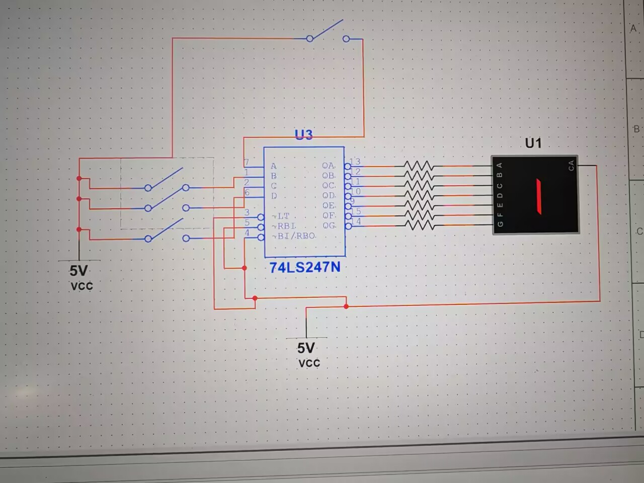

大佬们,为啥我的数码管一直是乱码啊,一直改不好

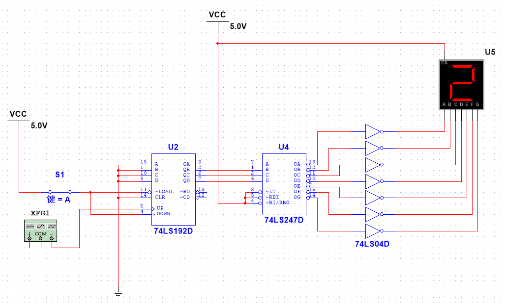

ID:1168928 发表于 2026-3-31 15:01
ldasta 发表于 2026-3-31 14:55
仿真软件问题,Proteus就不用加反相器
好的,谢谢哥
ID:1168928 发表于 2026-3-31 12:39
哥,如果我要焊接实际电路是不是也要加上这个反相器,我看数据手册74ls247是可以直接驱动共阳极数码管的,不知道为啥会乱码
ID:1168928 发表于 2026-3-31 12:23
谢谢哥,我弄成了.
ID:1168928 发表于 2026-3-31 12:19
xianfajushi 发表于 2026-3-31 11:01
知道反了,何不不数码管公共端接地试看?
还是不行的,只有加个反相器才好
知道反了,何不不数码管公共端接地试看?
昨天试了一下发现数码管不亮,我再试试,不知道为啥这个仿真有时候好好的,有时候就不太好用
ID:332444 发表于 2026-3-31 11:01
知道反了,何不不数码管公共端接地试看?

ID:1121801 发表于 2026-3-31 10:32
把74LS247換成74LS47就可以了
ID:1168928 发表于 2026-3-31 07:22
ldasta 发表于 2026-3-31 03:33
你在74LS247各输出端加一个反相器
好的,谢谢您,我有空试试
ID:814322 发表于 2026-3-31 04:13
就像这样
ID:814322 发表于 2026-3-31 03:33
你在74LS247各输出端加一个反相器
ID:1168928 发表于 2026-3-30 17:12
好像输出和数据手册反着来的
