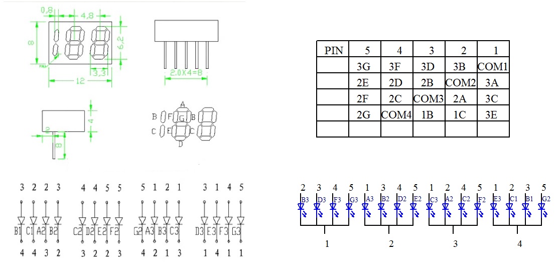

极简的单排5脚188数码管的驱动方法试探 在一些低档消费电子产品中常见一种单排5脚188和单排6脚1888数码管。由于这种数码管内部结构异于常见的数码管。商家提供的内部LED与引脚关系图看上去也感觉杂乱无章。仔细研究 ...

查理复用,很多上面都在用,主要显示电量,电流,电压

都算查理复用,其实可以将相关IO设置为开漏并置1,等效高阻状态,再根据需要将com口置0,相应段驱动口开上 ...
digger63 推荐的【将相关IO设置为开漏并置1,等效高阻状态,再根据需要将com口置0,相应段驱动口开上拉,达到同样目的】方法很好。相关代码修改如下:
  1. //主函数
  2. void main()
  3. {//端口模式初始化
  4.         P1M0 = 0x1f;P1M1 = 0x1f; //P1.0~1.4开漏,其余准双向
  5.         P3M0 = 0x00;P3M1 = 0x00; //准双向
  6.         P5M0 = 0x00;P5M1 = 0x00; //准双向

都算查理复用,其实可以将相关IO设置为开漏并置1,等效高阻状态,再根据需要将com口置0,相应段驱动口开上拉,达到同样目的,好处是不用频繁切换端口的工作模式。
另外我也搞了逐段驱动的方法,可以启用STC单片机的强推模式,比用内部4k上拉电阻的亮度可以大大提高,感兴趣可以移步:开天斧板子直驱7脚4位数码管

这种想法我曾经也试过,但是内部上拉电阻太大(30~50kΩ),提供的电流太小了,灯非常暗,我用的是应广的pfs123。
您这个灯的亮度看起来还挺高,难道这个芯片的内部上拉电阻很小?
