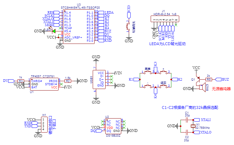

原理图 有兴趣的联系我,基本功能都已经做完,我不会做PCB,需要打一块板子调试下 要求是做好的板子邮寄给我,调试完后源码奉上,主要是这个时钟我想要自己使用,所以板子需要做工整些 感兴趣的联 ...

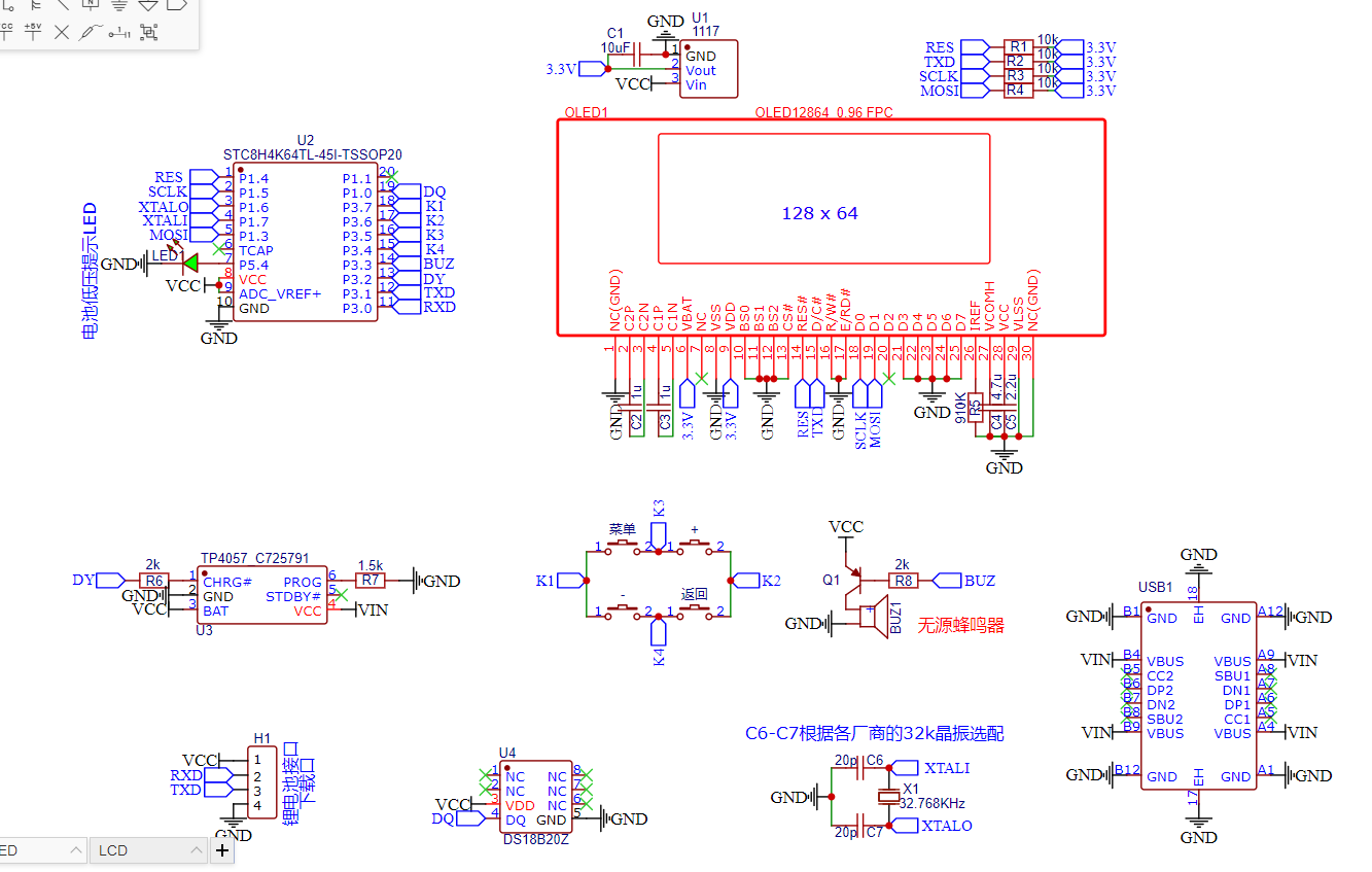

我是新手,想问一下这个图用什么软件画的,目前就只用过keil和proteus

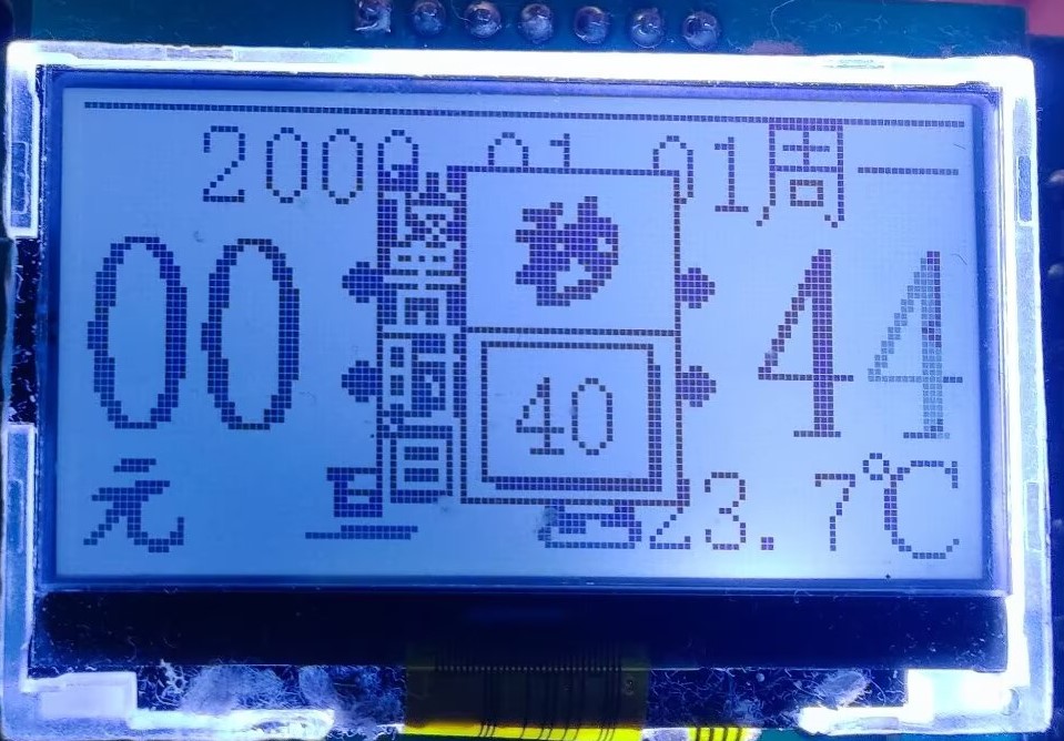

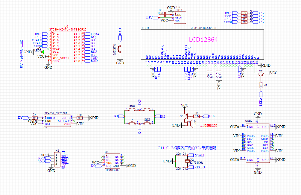

现在的12864液晶屏带字库的也就几十块钱,简简单单五个线,1315oled屏或1309大屏也就四个线通用器件,
楼主为啥还用这种30多个脚的冷门液晶屏,也不是上万规模的大批量降低成本,是想为难自己还是为难别人?

我的意思是如果你自己有好几片的12864,肯定是指定这种屏幕的,要是交给画板的人,他也肯定是用自己常用的,而很多12864并不是标准的尺寸,这样就有可能另外一个人不好找到该屏幕了。

你这说难听点就是想白嫖,时钟的源程序网上多的是,你想让别人给你免费画板就直接求助,搞曲线救国就没格局了,这PCB是专门针对你选中的硬件设计的,别人没有一样的LCD的时候,要么硬件不符要么软件不对,给个源码有什么用?
