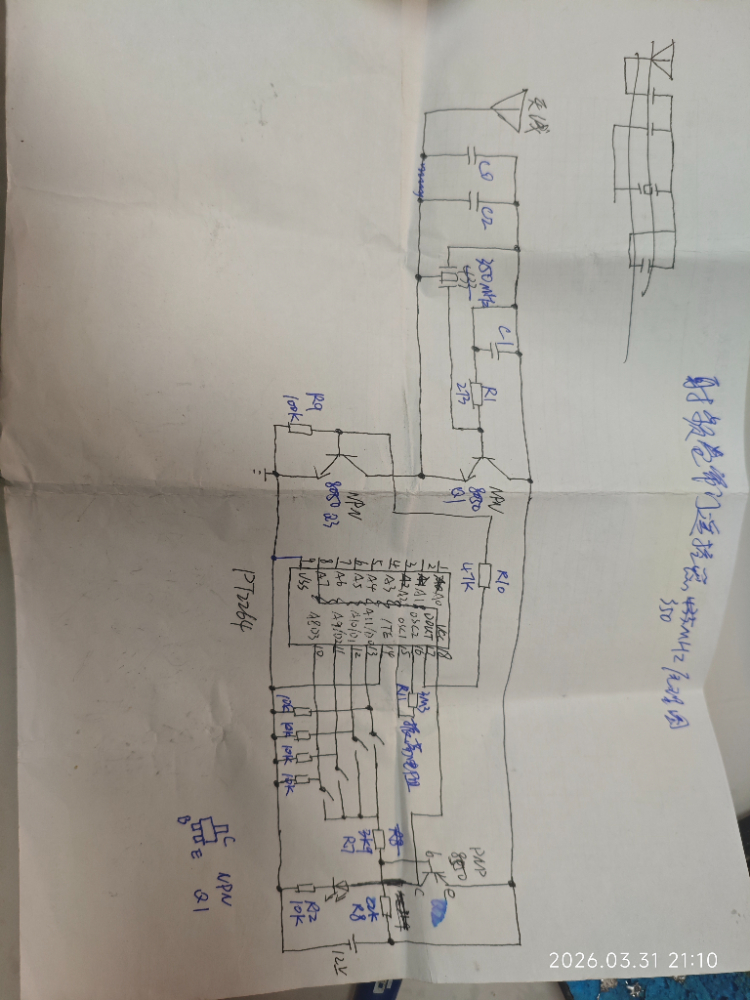

关于PT2264通电后LED长亮,按键无反应
查看数: 815 | 评论数: 3 | 收藏 0
发布时间: 2026-4-1 10:31
有没有大佬知道这个图为啥通电后LED长亮,按键无反应? 应该怎么修改电路呢? Q1用的2SC3356,C2用的2pF瓷片电容,C1用的3pF瓷片电容,C0未接。
ID:469589 发表于 2026-4-9 18:43
重点检查R11是否可靠,包括数值?
