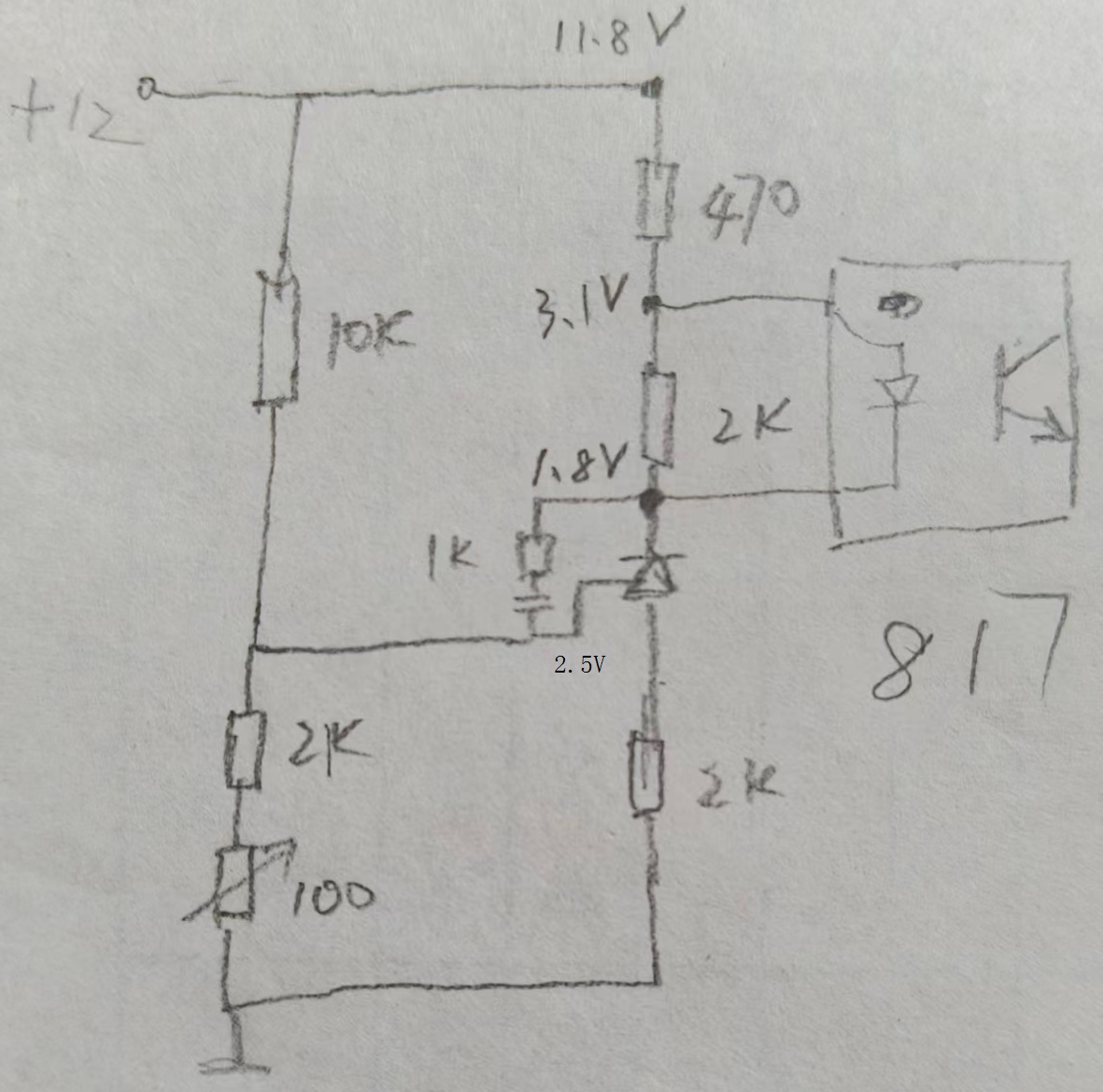

修一个12V开关电源,通220V电出现呼吸现象,断开220V,在输出端接12V直流,TL431相关电压如图所示,这种状态合理吗?

   先确定431阳极串联的2K有没有,不该有这个电阻。认真查查原电路!

我是这样理解的:1.220V交流通电时,电路启振开始工作,因不明原因,保护电路启动,导致出现呼吸现象。先后排查了吸收、滤波等,未发现问题。2.断开220V交流,给次级通上12V直流,也就出现了楼顶的问题,这种状态,在光耦次级导通时,只能说明电源次级和光耦工作基本正常。

对,431阳极不应该串电阻,直接接地,阴极470适当改大一点

感觉原理图画的不对,电压值更不对。

431控制脚比阳极高2.5V,只能说这个电压不对劲,不知道你是以什么为0V测的电压,如果以GND,按12V输出电压来计算分压电阻输出,控制脚在2V左右,431都不导通,何况阳极还串了2K电阻,按原理计算431的阳极是-0.5V,肯定不对,占空比一直加,呼吸应该是过流保护了,也可能是那个电容充电。可以试试把431阳极2K换0R,看分压比更像是15V的开关电源。

2k电阻并一个发光二极管,直流输出端输入调节电压10v到13v调着玩,就明白了
