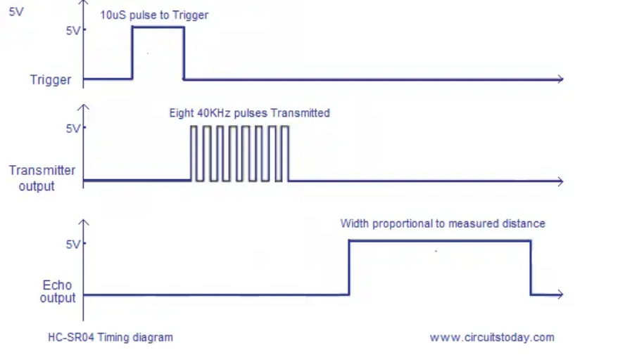

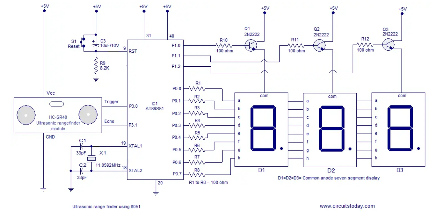

本文将介绍一款基于8051单片机的简易超声波测距传感器。该传感器可测量最远2.5米的距离,精度为1厘米。AT89S51单片机和HC-SR04超声波传感器模块构成了该电路的基础。超声波模块向目标物体发送信号,接收反射信号,并 ...
