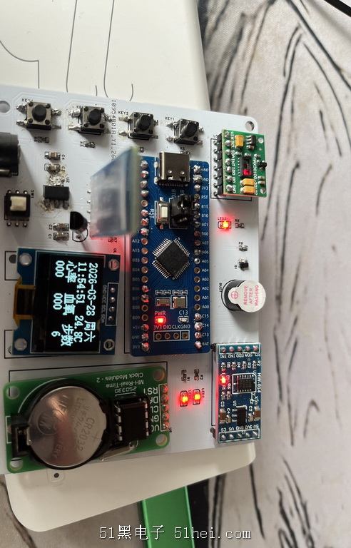

AMS1117-3.3转出的电压为3.57,电路运行罢工
查看数: 1373 | 评论数: 10 | 收藏 0
发布时间: 2026-4-3 11:19

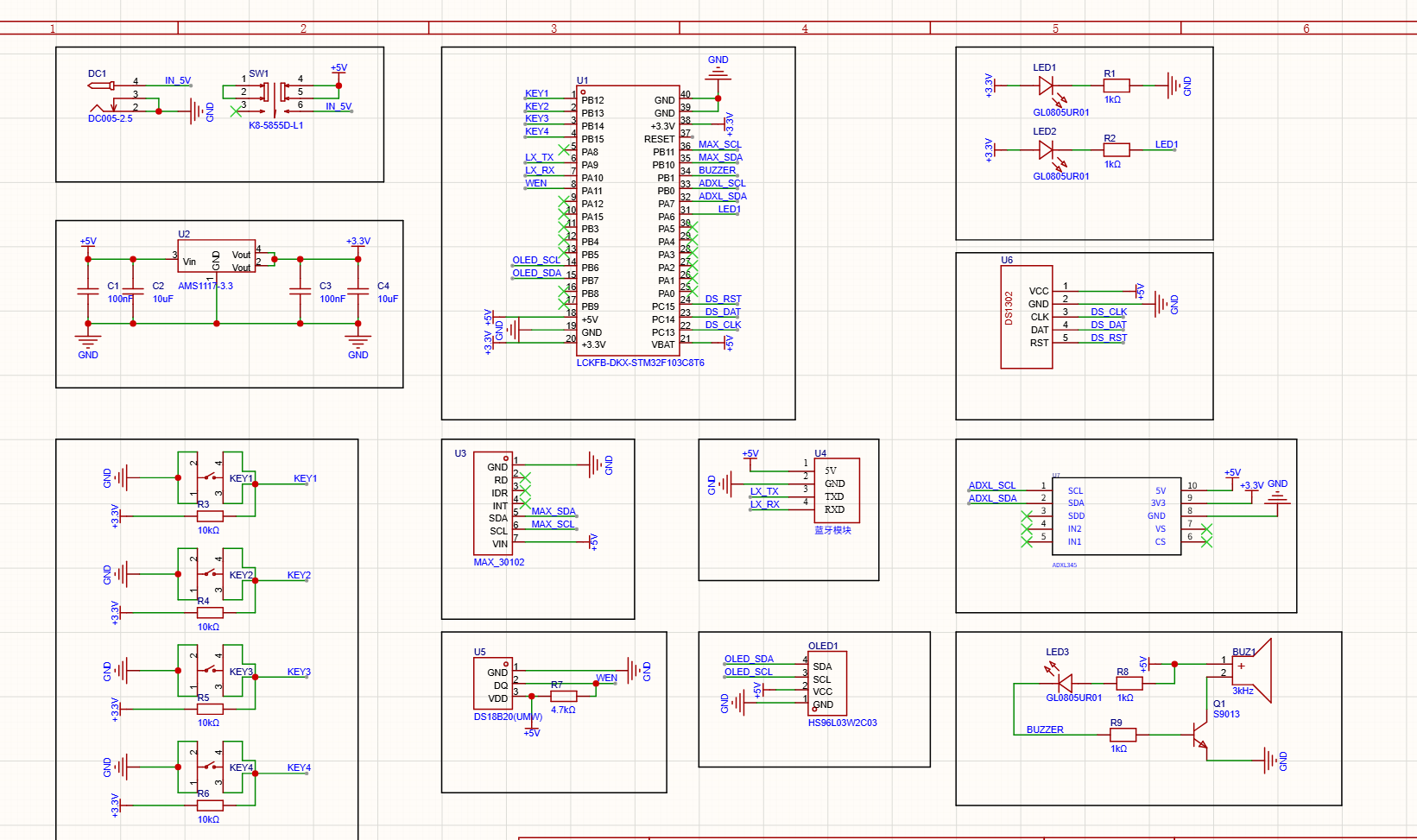

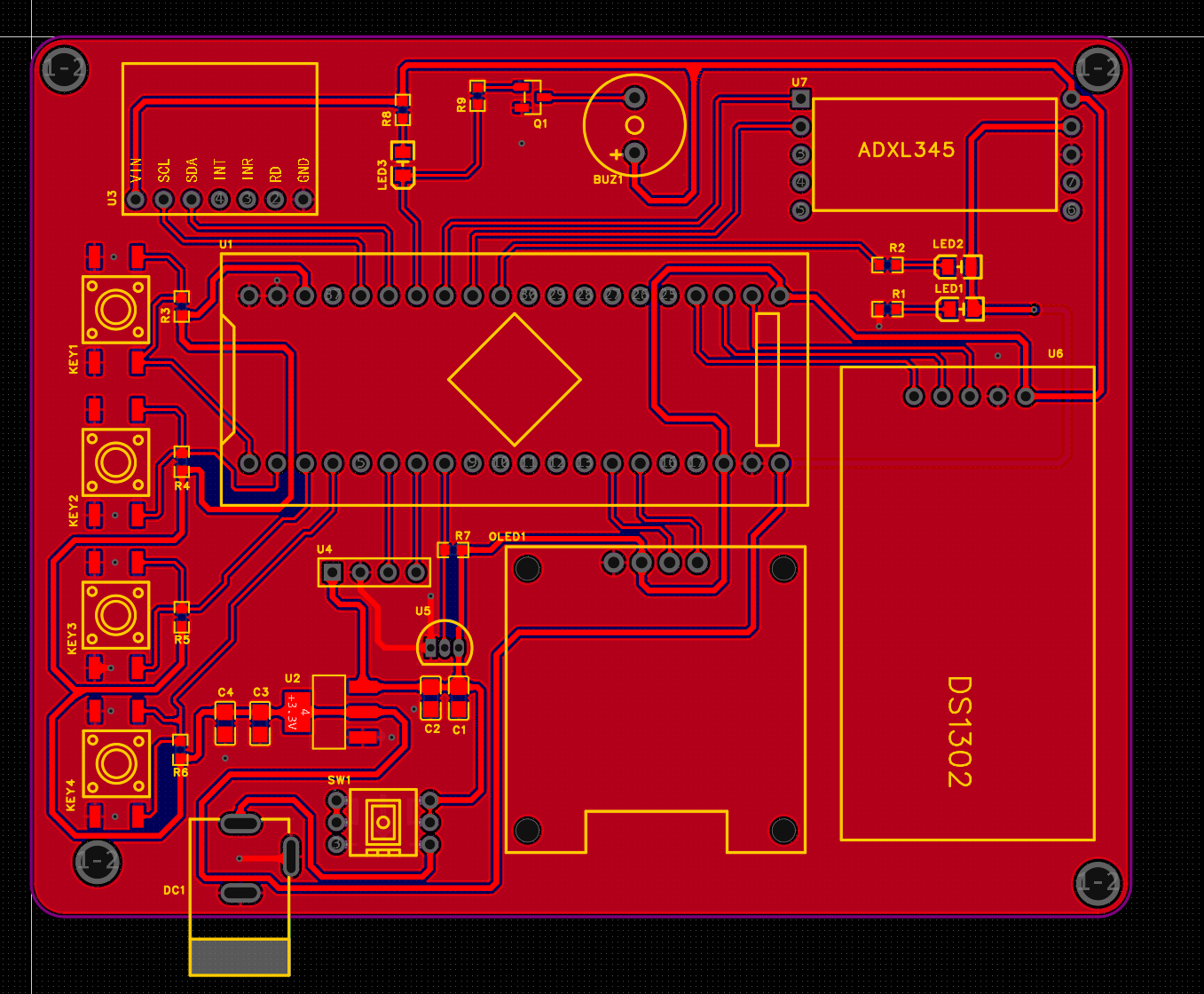

刚焊接完是好的,过一会AMS1117-3.3应该坏了,换一个新的以后过一会还是坏了,转不了3.3V,是3.57V左右,每次运行一会整个系统就罢工了,想知道是什么原因,谢谢各位大哥

stm32板 +3.3v 与 +5v 之间已有 5v-3.3v LDO, 再外接1117 可能造成LDO冲突

我把AMS1117去掉,STM32单片机上也是3.57V。从st-link下载接口接3.3v可以运行不停止

你蜂鸣器那里5v经过电阻和LED灯直接灌入3.3V的单片机?
这声光报警电路没问题吧
ID:592807 发表于 2026-4-3 16:47
STM32单片机的VBAT引脚你也敢接5V?
ID:384109 发表于 2026-4-3 16:27
单片机模块的3.3V是输出,模块上有一个5V转3.3V的芯片,把单片机模块的3.3V连接线都切断
ID:814525 发表于 2026-4-3 15:46
只看出CPU模块电源输入少去耦电容,及VBAT电压接错
ID:796531 发表于 2026-4-3 14:41
STM32 是3.3v单片机 ,你其他器件都是5V供电,可能是I/O倒灌电压,尤其是蓝牙模块串口,需要电压统一到3.3v供电,ADXL345手册供电电压最高3.6v你也接5v?
