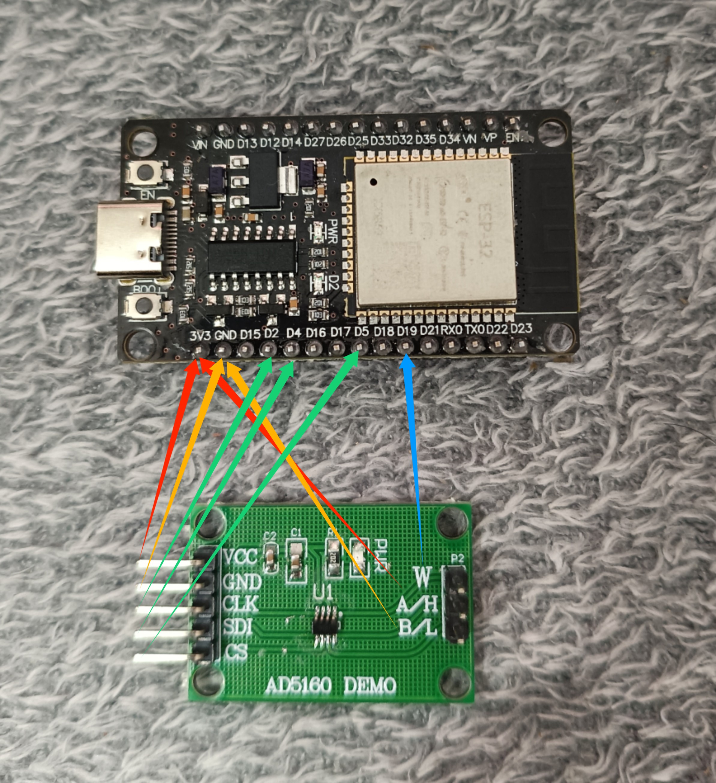

数字电位器AD5160怎么用啊
查看数: 678 | 评论数: 2 | 收藏 0
发布时间: 2026-4-9 14:11
这样接线对不对啊?用ai读了资料后写了一个程序,单片机间隔4秒发出的数据是255和150,能测出电压变化,但是电压很小啊,才零点几伏。
ID:462768 发表于 2026-4-10 18:06
测试成功,补充下,上次测量有问题,原因是,一开始用错了,导致芯片烧了。
数字电位器的输入电源电压要等于大于电阻的电源,而且要输入电源的通电时间
要在电阻电阻的时间之前,由于电路电阻原因,接在一起上电也可以,因为从电路上来说,
电源电压就早于电阻电压通电。
ID:584814 发表于 2026-4-9 17:24
接法无比正确。
