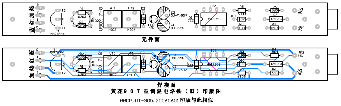

印版图:
ID:1167950 发表于 2026-4-11 09:02
感谢老愚童的指正!图中双向可控硅T1的电极T1与T2确实画反了。究其原因,是印制板中的双向可控硅T1的绘制有问题,一个可能是T1画反了,另一个可能是印版图的元件面和焊接面搞反了。但是该图是早些时候绘制的,现在我手边已经没有黄花907电烙铁的实物,无法确定问题所在。只好待拿到实物后再作修正,给网友带来的不便表示抱歉。如果哪位网友手边有黄花907老版的实物,麻烦核对一下,先谢谢了!
ID:491875 发表于 2026-4-10 17:23
原理图双向可控硅的主电极画错了!主电极T1与T2应该互换!否则会烧毁运放!双向可控硅的触发电流是T1与G之间的电流!
