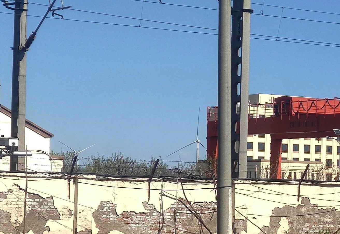

照片中的风机距离多远?
查看数: 1751 | 评论数: 25 | 收藏 0
发布时间: 2026-4-10 19:47
白色楼高度约20米距离340米。您能推测出风机的距离吗?风机全高度约120米。

ID:69038 发表于 2026-4-13 21:45
海阔天空8 发表于 2026-4-13 19:00
问题很复杂了!风机高度角和已知距离的建筑物高度,没有别的线索了,如何估算风机距离?按光线直线传播计 ...
是你把事情想复杂了~

ID:460466 发表于 2026-4-13 19:00
人中狼 发表于 2026-4-13 14:09
这东西只能估算,不止地球表面弧度,还有地势高低差异,参照物角度差,这风机和白色楼房就不在一条线上, ...
问题很复杂了!风机高度角和已知距离的建筑物高度,没有别的线索了,如何估算风机距离?按光线直线传播计算误差太大了!地图上测距最近的风机距离7300米!再近的距离没有发现风机
ID:460466 发表于 2026-4-13 18:51
ydatou 发表于 2026-4-13 11:23
按比例,距离为340*120/20=2.04公里。
恍然大悟!您算的没错!但是远距离(10千米左右)受大气折射影响会产生很大误差的。,
距离太长了空气造成的折射现象观察到的风机已经是虚像了。这样按几何光学计算误差很大了。
ID:1073939 发表于 2026-4-13 11:23
zhuls 发表于 2026-4-11 13:21
这是一道初中数学题:
一楼高20米,一人在距楼340米处,观察到楼顶与更远处的风车顶刚好相齐。已知风车高 ...

ID:462768 发表于 2026-4-12 21:21
海阔天空8 发表于 2026-4-11 19:06
不是这么简单!地图上的风机距离最近的7300米。距离7300米看120米的视角仅为0.92度!怎么会与340米距离20 ...
扎心了,少推算一半,吃了没保存经验的亏
ID:460466 发表于 2026-4-12 09:18
120高度距离7300米的距离正弦值0.0164.0.92度的正弦值0.0161,假设光线直线传播,你说视角多少度?
你不去考飞行员是一大损失:“距离7300米看120米的视角仅为0.92度”!在没有用工具有情况下,这视力、分辩力,全华夏14E也没几个
这是一道初中数学题:
不是这么简单!地图上的风机距离最近的7300米。距离7300米看120米的视角仅为0.92度!怎么会与340米距离20米高的楼3.4°高度角一样高?

ID:69038 发表于 2026-4-11 13:21
这是一道初中数学题:
一楼高20米,一人在距楼340米处,观察到楼顶与更远处的风车顶刚好相齐。已知风车高约120米。问:风车距人有多远?
纯计算的事交给Ai最方便了。。
