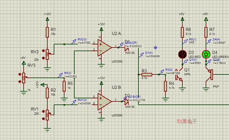

LM358窗口比较器原理图PCB和仿真文件

很早前发的那个比较器设计上有点小问题,前不久应同事的请求,重新设计制作了电压比较器,用于检测直流输出电压的范围,分别用红绿指示灯显示PASS 和FAIL,文件包含有原理图PCB以及仿真文件,已经实际打过PCB版验证 ...
