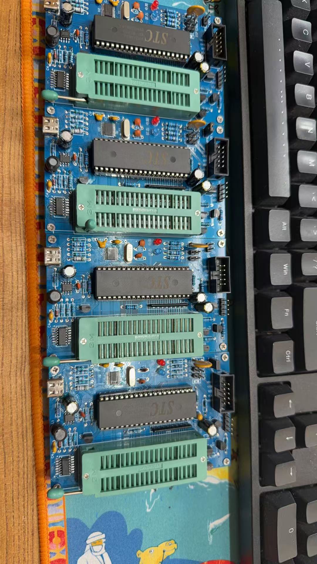

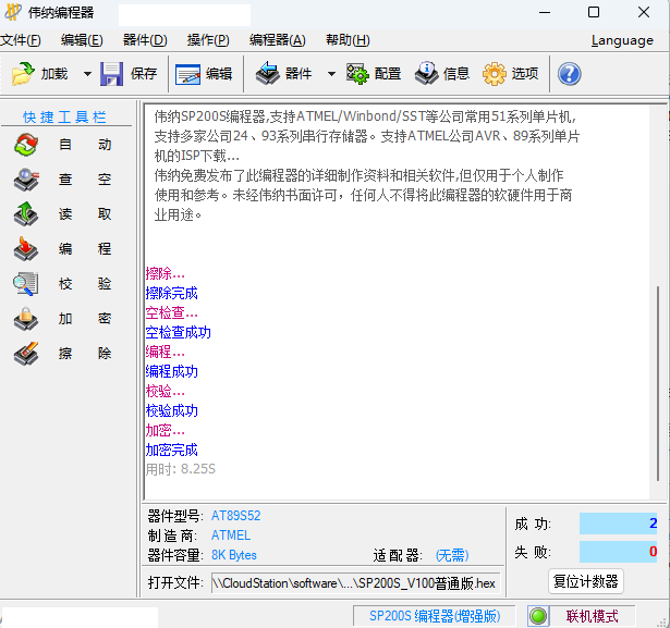

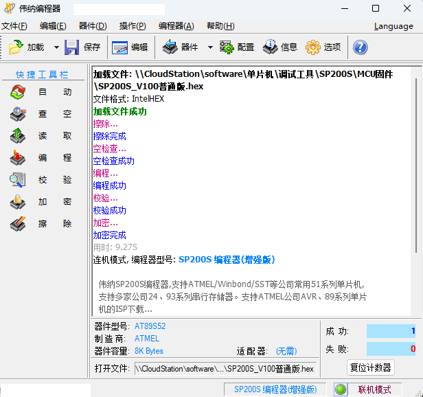

成功自制伟纳SP200S编程器
查看数: 2923 | 评论数: 17 | 收藏 8
发布时间: 2026-4-13 13:55
纯粹就是为了碟醋包了顿饺子,家里翻出来一些STC90C514+,闲来无事就做了几个SP200S,比原版改进了两点,用的TYPE-C接口,用了一个STC8H的单片机转了双串口,和监控芯片的串口独立开,互不干扰。不知道为啥,烧写速 ...

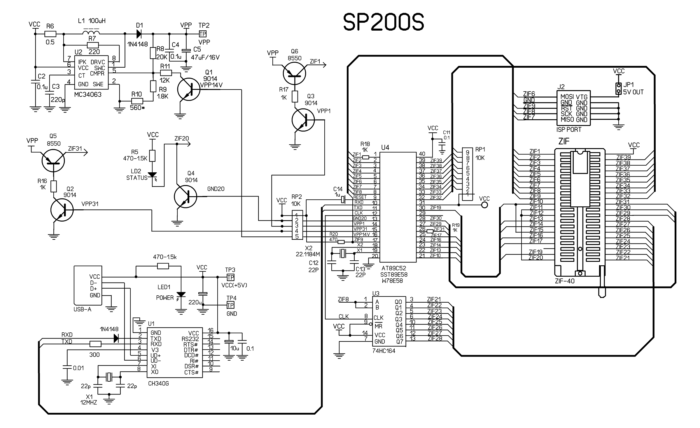

ID:170693 发表于 2026-5-27 18:22
我想做1台玩一玩,看14楼有电路图了,找不到软件没法玩。有那位师傅发一个监控程序为盼。
ID:655665 发表于 2026-4-23 14:52
顺便传张图,供用到的友友参考

ID:574758 发表于 2026-4-18 10:22
这个软件用的时候,联机连不上,十次有九次连不上
ID:22119 发表于 2026-4-17 21:16
