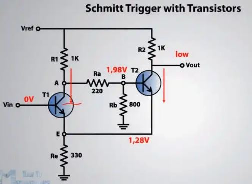

继电器、单片机等,处理脉冲信号时,经常要用到整形电路,常用的整形电路一般是施密特整形电路,但是这个电路的反馈取样电阻在发射极,使输出能力变弱,并难以输出0电位,往往还要增加一个输出电路才能与后级电路衔 ...
