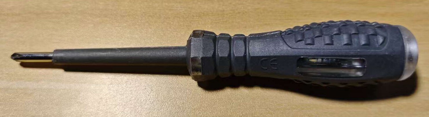

拆机理电路-多彩测电笔1

ID:1167950 发表于 2026-4-17 11:31
由于Q1Q2的触发端接有稳压管D1,故Q1Q2的触发阈值高于Q3Q4。用两只手分别触摸测试端和触发端,D3即可点亮。只有接触较高电压如220V时 Q1Q2才能被触发,使D2点亮,此时D2D3(红绿)同时点亮。
ID:460753 发表于 2026-4-17 10:09
有点好奇, 当测220V时,是红+绿一起亮吗?还是只亮红色?
