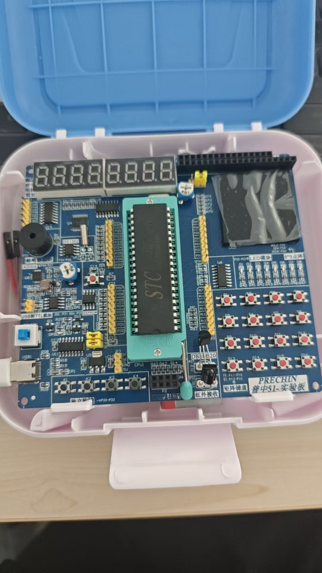

刚接触单片机,用的是普中的89c52,想实现LED模拟东西和南北两个方向的红绿灯并且同时使用数码管来倒计时,但现在显示数码管LED会乱闪,网上搜一下说是引脚共用,有办法解决吗

ID:584814 发表于 2026-4-17 11:03
查原理图,重新规划你的想法,或找成品板说明书。
通常板上有的功能都可实现,只是方法要得当。
ID:384109 发表于 2026-4-17 10:54
查原理图吧,看是否引脚共用了
ID:88256 发表于 2026-4-17 10:22
你这种I/O都是接死的,既然共用了就不能直接使用,可以用杜邦线接出没有用到的I/O口,外接LED使用(注意要加限流电阻)。
