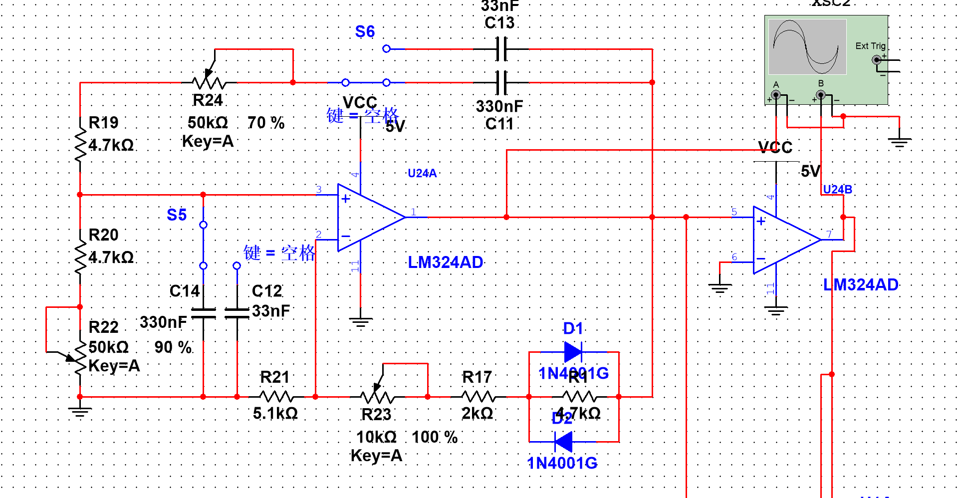

老大们这个怎样加偏置电路,输出的波形老是被削掉,这个是单电源供电

单电源供电R21左边就不应该接地,应该接1/2电源电压。

波谷被削吗?如果是的话,可以在输入端接个上拉,抬升一下波谷。波峰被削则反之。电阻可以从10K开始试试。
好的,谢谢哥
ID:72088 发表于 2026-4-22 18:38
用轨到轨运放就行
ID:1133081 发表于 2026-4-22 16:57
LM324最高输出电压=VCC-1.5V。
