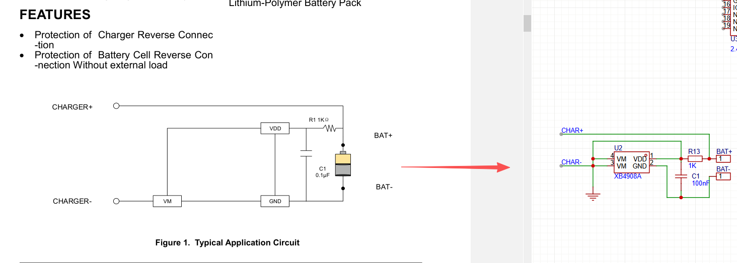

XB4908的资料电路图我有点蒙

求助右图画的对不对?

ID:112138 发表于 2026-4-24 09:55
VM和VDD之间不要连接
ID:1064915 发表于 2026-4-24 08:58
XB4908‌是‌赛芯微‌推出的一款‌全集成单节锂离子/聚合物电池保护 IC‌,采用超小型‌ESN4 封装‌,内置功率 MOSFET 与高精度检测电路,广泛应用于移动电源、便携电子设备等电池管理系统中 。‌‌
ID:592807 发表于 2026-4-23 18:08
你没有发现你的BAT+(CHAR+)通过1K电阻接到GND(CHAR-)上了吗?你的电池不用小时自己就将电放光了,还保护个球啊。VDD为啥要接VM
ID:69038 发表于 2026-4-23 14:37
右图不对!按右图,没了VDD后电池无法输入输出。
