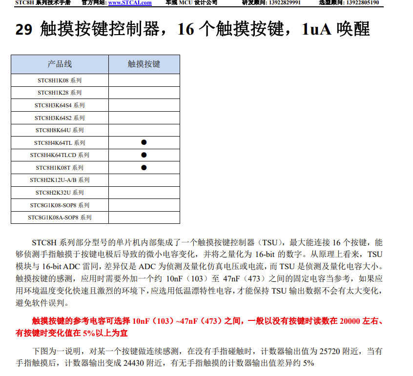

请问8H芯片自带的触摸按键控制器好吗,稳定性如何,还是加一个触控芯片?

要是玩的话随意,做产品要考虑综合成本多数不选用STC。
ID:1170469 发表于 2026-4-27 11:31
不用加触控芯片,较为稳定,根据计数值的大小调节手指靠近起反应的距离
ID:1064915 发表于 2026-4-27 10:27
单片机内部集成了一个触摸按键控制器(TSU)
ID:1034262 发表于 2026-4-27 09:34
可以的,关键是你的软件要写得好,自适应性好,就会稳定。
