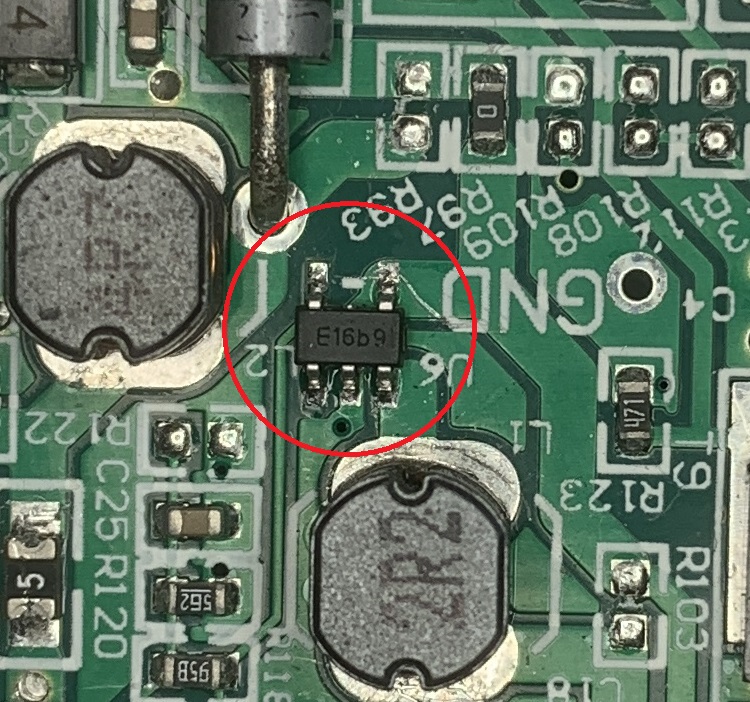

请教坛友,丝印E16b9是什么电源管理芯片
查看数: 938 | 评论数: 5 | 收藏 0
发布时间: 2026-4-28 10:24

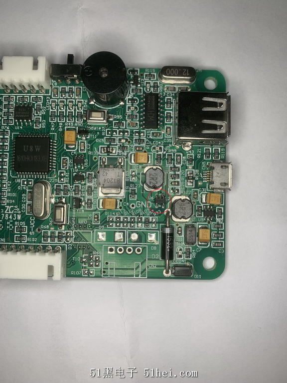

STC-U8W编程器单片机S-VCC电压异常,只有2.75V。查电源路径,固件升级按键Update控制T11三极管8550给单片机IAP15F2K61S2供电,T11电源由U6提供,U6丝印E16b9,输入5.28V,输出2.75V,其外围电路极为简单,故怀疑U6损 ...
ID:1133081 发表于 2026-4-29 14:26
joyb 发表于 2026-4-28 14:34
断开负载,再测
断开R98 0欧电阻,测负载电流20.2mA,无负载时电压3.67V,按电路原理应当5V。

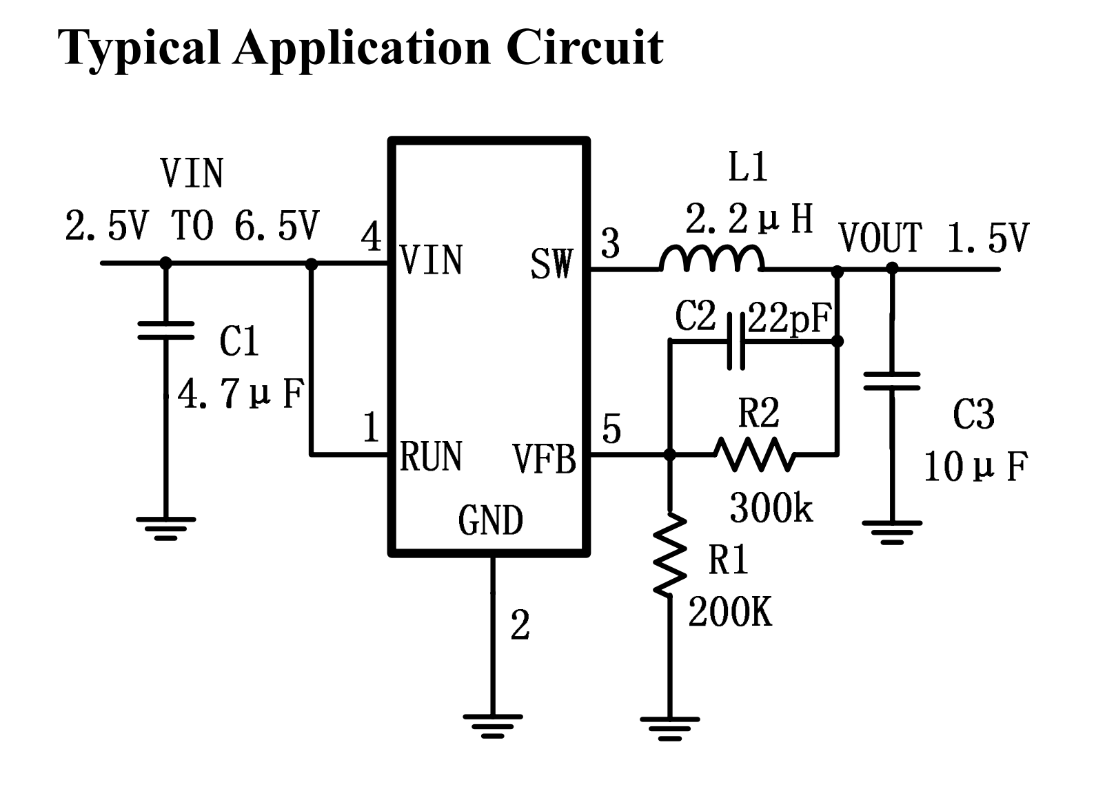

ID:1073939 发表于 2026-4-28 16:59
你可以先百度下,关键词“丝印E1”。
芯片型号估计为APS2410。
参与人数 1黑币 +10 收起 理由
WL0123 + 10 回帖助人的奖励!
ID:205485 发表于 2026-4-28 16:22
APS2410ES5-ADJ
参与人数 1黑币 +10 收起 理由
ID:120219 发表于 2026-4-28 16:08
APS2410
