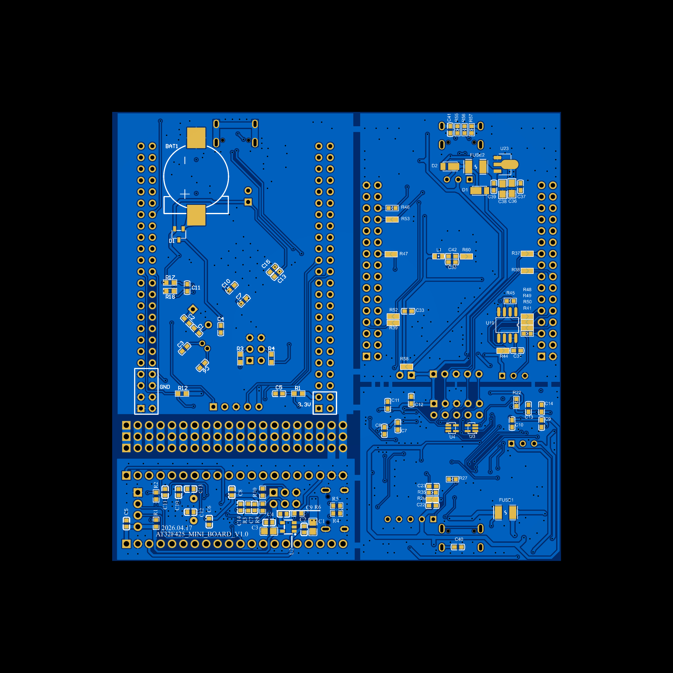

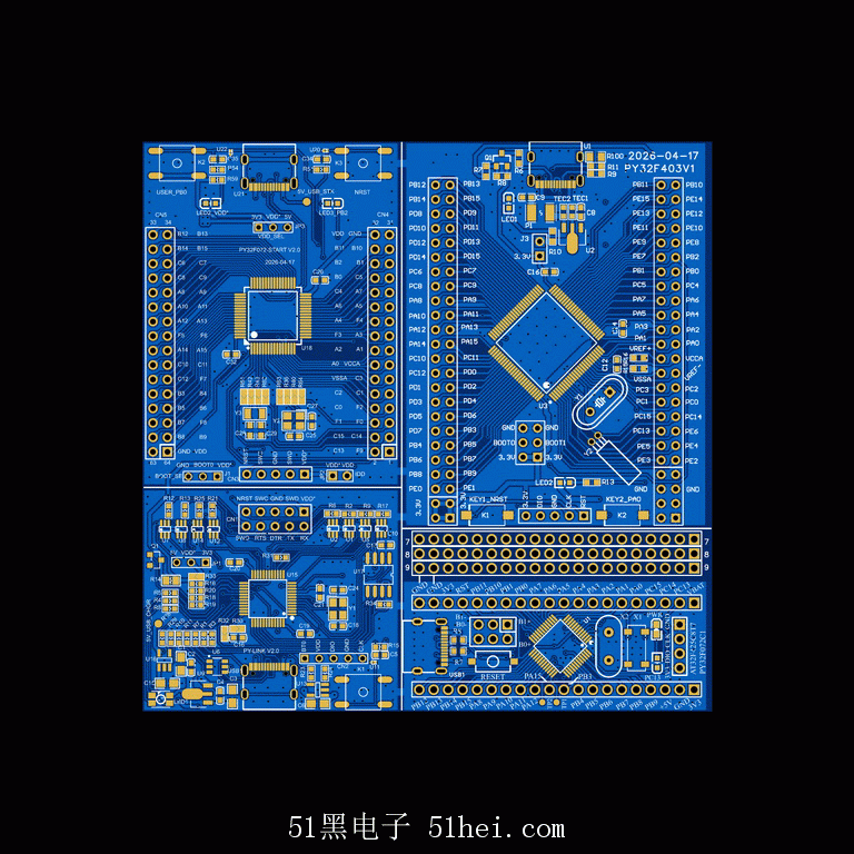

PCB 板如下(已打样验证): PY32F072_PY32F403_BOARD 最小系统板  , 合并10cm x 10cm 双面PCB打样,需要自己切割. 芯片  PY32F072R1            & ...

两块拼板之间,没有必要连接线路,JLC的拼板规则,是不能能够直接掰开的就行,我拼过多次了,自动、人工审核的全都通过,为了能够钢锯锯开,两板之间我是留2mm左右间距,两板边角甚至中间部位都开了槽方便下锯(槽长最多的占了边长的2/5),在背面是画两条丝印免得锯偏,也方便角磨机修整。
