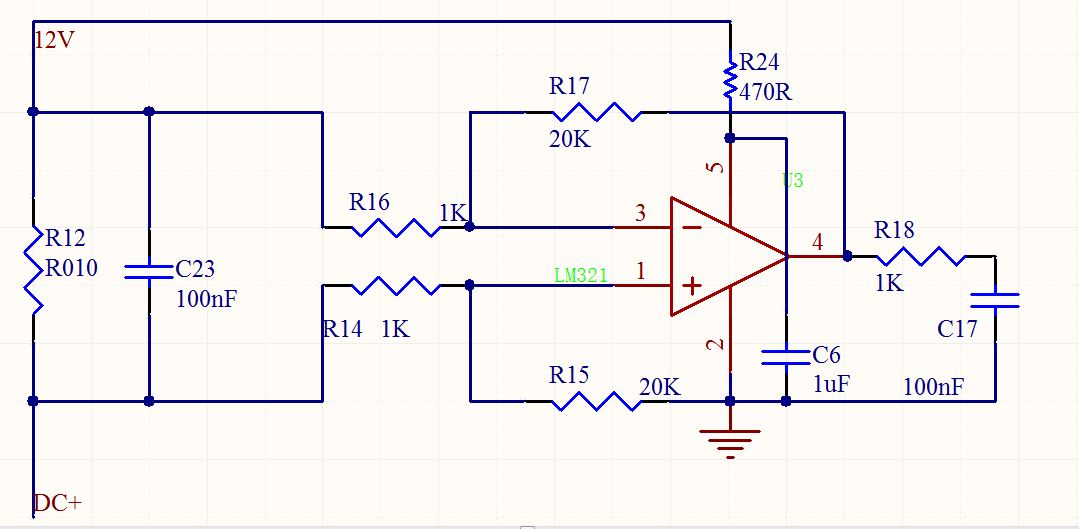

请教各位 12V直流高边采样,4.5A电流, R12两端是45mv电压,设计20倍差分放大器,输出应该是0.9V,为什么现在输出为8.2V。 请提供一下排查思路。谢谢。

没有负电源,负输入端电压大于正输入端电压差分输入应该使负值,输出正常情况下应该是0
ID:491875 发表于 2026-5-18 21:00
负输入端电压高压正输入端电压输出应该为负吧

换运放, 要么换至俟斓焦焓淙耄≧RI)运放, 要么换 输入电压可以达供电电压的运放(如FET运放,TL082),
LM32 ...
共模电压太接近供电电压引起的问题。楼主正解。

ID:705846 发表于 2026-5-18 12:04
是不是共模电压太高的原因

没有运放型号,不知道其参数,你这样的电路,需要使用RR输入的运放,并且运放的共模抑制比要高,R14与R15、R16与R17要高精度匹配,否则会不正常的。有几毛钱的专门的高端采样芯片可以用的,共模抑制比很高的。

或者LM321你单独供电,去掉R21, 用一个可调电源从12V向上调节, 看是不是在14V+附近,运放输出接近你想要的结果.
ID:1079566 发表于 2026-5-18 10:30
换运放, 要么换至少轨到轨输入(RRI)运放, 要么换 输入电压可以达供电电压的运放(如FET运放,TL082),
LM321输入电压不允许非常接近供电V+ .

为啥在高端取样?放到负极看看结果多少
