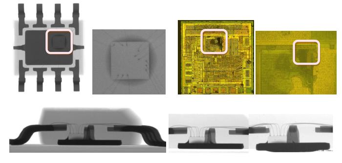

4054,4056充电芯片,总是有不良0.002%的原因
查看数: 468 | 评论数: 0 | 收藏 0
发布时间: 2026-5-19 15:26
我们都知道USB热拔插会产生浪涌和瞬间的尖峰电压。同时我们经收集工厂对市面上多家品牌常规充电芯片的反馈收集,我们会发现有2-5‰左右的不良,经过对芯片进行收集,开盖,研究,分析,收集到其中约50%是在瞬间尖峰 ...
