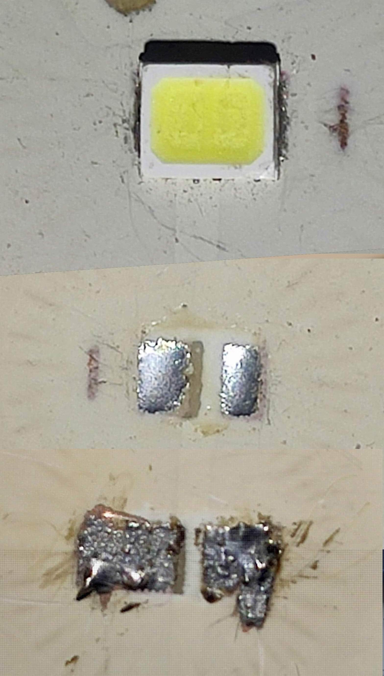

LED照明灯条使用2835的较多(3v.6v,9v))修灯拆,换LED 是个很细心的活。坏的LED破坏性拆下来问题不大,但再换上好的LED就比较困难了,尤其是正,负极都焊接上的再完好的取下来就困难了。一般灯条焊盘两端露出来很少 ...

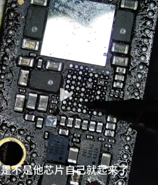

ID:460466 发表于 2026-6-16 12:57
hhdsdy 发表于 2026-5-21 10:59
这芯片周围的元件够多够靠近了吧?人家都可以轻松拆换芯片,你的LED能有这么密集的吗?
最困难的就是定点加热不影响附近元件!

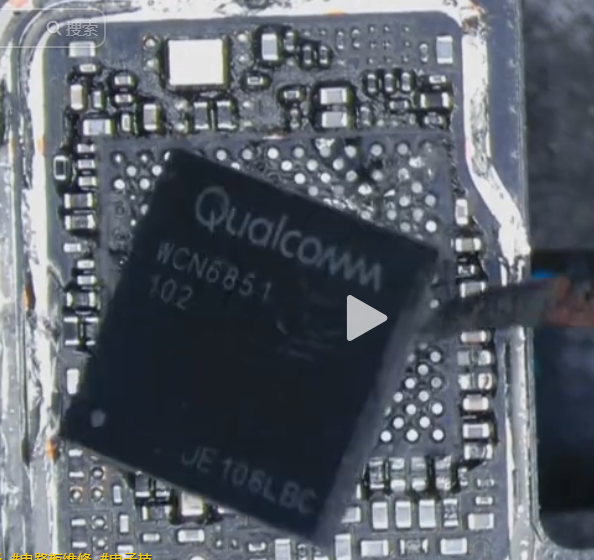

ID:88256 发表于 2026-5-21 10:46
海阔天空8 发表于 2026-5-21 09:52
手机元件安装密度更高了,要换下多脚元件,可想而知!热风吹定点加热很困难!
看来你维修视频还是比较少刷的,多刷刷这一类的视频,少玩些过时的技术。
ID:460466 发表于 2026-5-21 09:52
hhdsdy 发表于 2026-5-20 19:38
热风器可以调节吹出来的热风温度以及风速的大小,还有各种形状的风嘴,用高温胶带等可以遮盖保护旁边的元 ...

如果是铝基板直接用打火机在下面加热

ID:88256 发表于 2026-5-20 19:38
海阔天空8 发表于 2026-5-20 19:30
热风温度不会吹坏LED吗?塑料外壳一烫就软化了
热风器可以调节吹出来的热风温度以及风速的大小,还有各种形状的风嘴,用高温胶带等可以遮盖保护旁边的元件,你去看看手机维修吧。

工厂一般用加热焊台或者热风器吹,加锡膏焊接。

ID:342822 发表于 2026-5-19 20:35
用打火机从下面烧铝板
