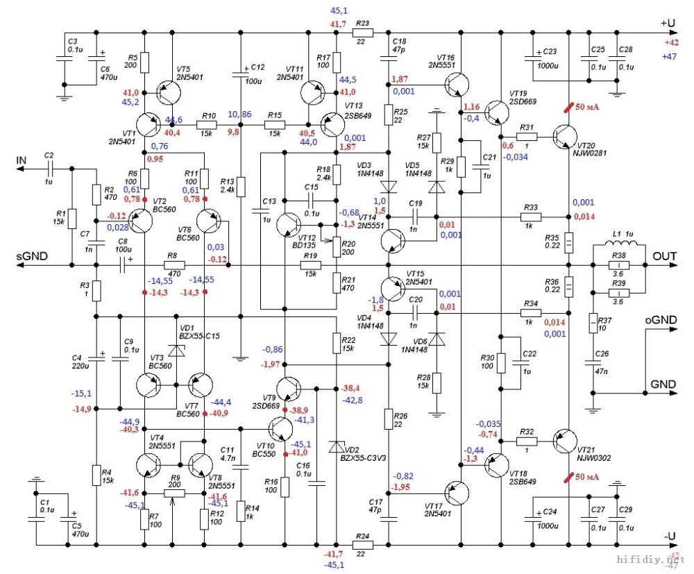

仿制最近很火的俄罗斯的Only Music 2.7 功放板 HiFi功放电路图: 仿制的爱好者都觉的效果非常不错,一致好评。 感兴趣的功放爱好者了解一下吧。

对喇叭和线有什么要求
AC32V 整流后40-43V左右 200W完全够了 喇叭6-8欧
