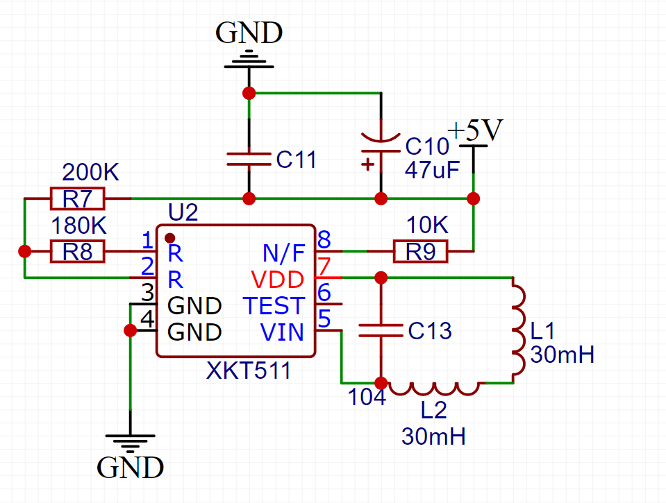

另作他用的无线充电发射电路

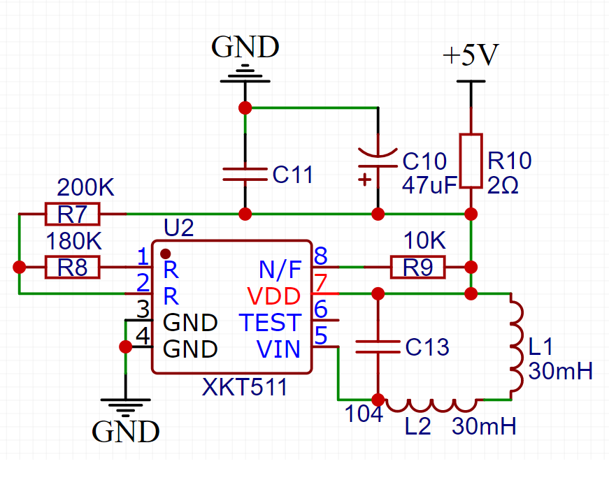

本帖最后由 老愚童63 于 2026-5-24 17:50 编辑 一般的无线充电发射电路在没有检测到负载时通常处于间歇或者停止工作状态。不适合需要连续工作的检测电路。买了几片XKT511无线充电发射芯片感觉不错,改变R8的值可 ...
ID:491875 发表于 2026-5-25 21:18
发射线圈标记错误,是30UH而不是30mH
ID:491875 发表于 2026-5-24 17:56
上面的原理图有一处没有连接,VDD应该连接+5V电源,实际电路中增加了一只限流和电流监测取样电阻R10,因为总电流在30ma左右,电阻上的压降只有几十mv。
