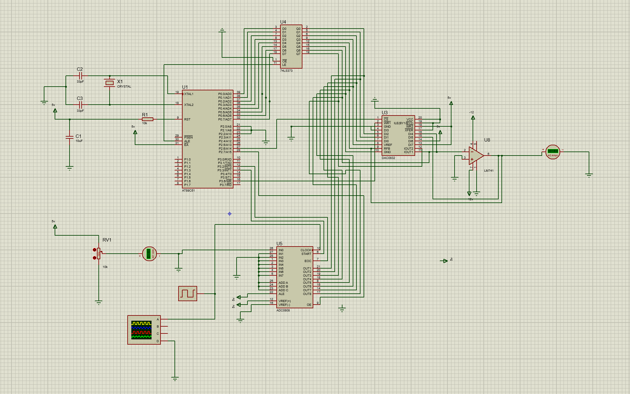

想问问比例电压变换器仿真一直出错,纯新手找不到哪里的问题啊。一直找不到

作为学段,应该多看多思,瞄一眼就看到怪异,单片机IO引脚接地何为?看看别人单片机IO引脚比较看,又是不懂硬件学单片机的,本论坛屡见不鲜,没用的输出端连接何为?且2个芯片输出端连接一起非常危险,也不符合电气设计规范,所以说不懂硬件。
ID:69038 发表于 2026-5-29 13:42
图都错了,能仿真出个啥来?
U5的输入都接地了,能输出数据?
U3的Vref接去哪里了?知道Vref是什么意思不?
U3的Vcc接地,神来之着!
U4是双向的吗?
U1的P20、P21、P22接地又是啥神操作?
RV1,接了个寂寞?
还有?还有!还有!!
一张闻所未闻、见所未见、奇葩至极的“电路图”。
佩服,佩服!!
