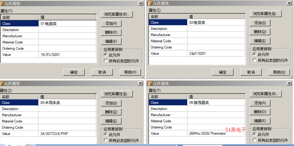

1)参数设置 以下是一些关键的参数设置: 编辑PADS LOGIC原理图,元件属性保留6栏:                          ...
