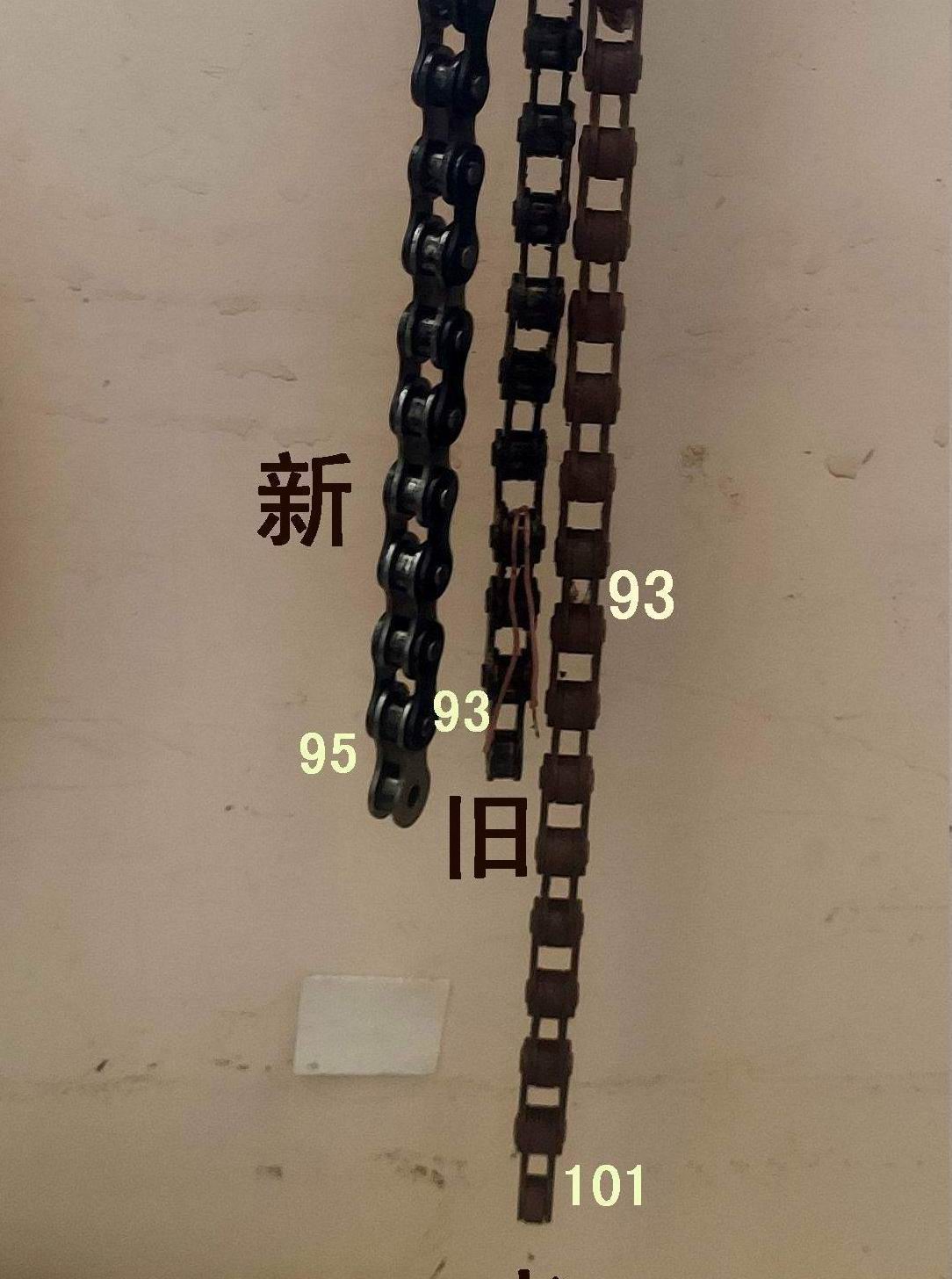

本帖最后由 海阔天空8 于 2026-6-1 19:18 编辑 截掉2节的做法可行吗?如图,中间的旧链子截掉两节后,后拉钩型车架根本就难以调整了,不截的话后轮拉到最后链子还是很松,截掉两节后后轮前移最大量链子还紧!这种 ...

ID:460466 发表于 2026-6-1 19:12
蓦然哥哥 发表于 2026-6-1 13:24
感觉明显踩不动了,就应该换,而且不应该截掉两节不,以后不是更容易坏吗
链子问题造成明显踩不动了只能是链子太紧了。链子最常见的问题就是拉长了

ID:460466 发表于 2026-6-1 13:16
gzhdssj 发表于 2026-5-30 17:42
单车链条磨损测量尺
单节测量准确度差,最简办法就是和新链条比对或根据多节(例如90-100节)的长度数据
ID:460466 发表于 2026-6-1 13:11
wjhhhhh 发表于 2026-5-30 12:38
截掉2节(一个周节)适用正常磨损,磨损严重的就不行了。七十年代物资短缺、工资低,有人把磨损严重的链子翻 ...
我感觉那个时候的质量比现在强多了呢?就说车胎吧,用5-10年问题不大,现在外胎有超过3=4年的吗?

ID:460466 发表于 2026-6-1 12:57
GlenXu 发表于 2026-5-30 11:24
后面专门有个调节的地方,我们一般人除非天天超高10公里,都是调调就完了,到不了换的程度。
那种车架拉钩的设计就不是为大众设计的产品,调节链条量极小!但购车人往往忽略这一点而踩坑。现在换一套后车轴就要18元!修不起车了!整车卖废品至多20元!

ID:91150 发表于 2026-5-30 12:38
截掉2节(一个周节)适用正常磨损,磨损严重的就不行了。七十年代物资短缺、工资低,有人把磨损严重的链子翻修:所有的固定节上的铆钉(轴)逐个退下 ,移转90度再铆回去,立刻见效。还有把大链轮(花盘)与拐子(?)脱开扭转90度重新焊好(很难再铆好),效果极佳。那个时候许多磨耗零件偷工减料没有渗碳淬火,使用寿命很短,催生人们想出不是办法的办法。
ID:870445 发表于 2026-5-30 10:10
链子如果在大轮盘上转动时发卡那就不能用了。横着弯度太大容易掉链子,最好也换掉为好。
