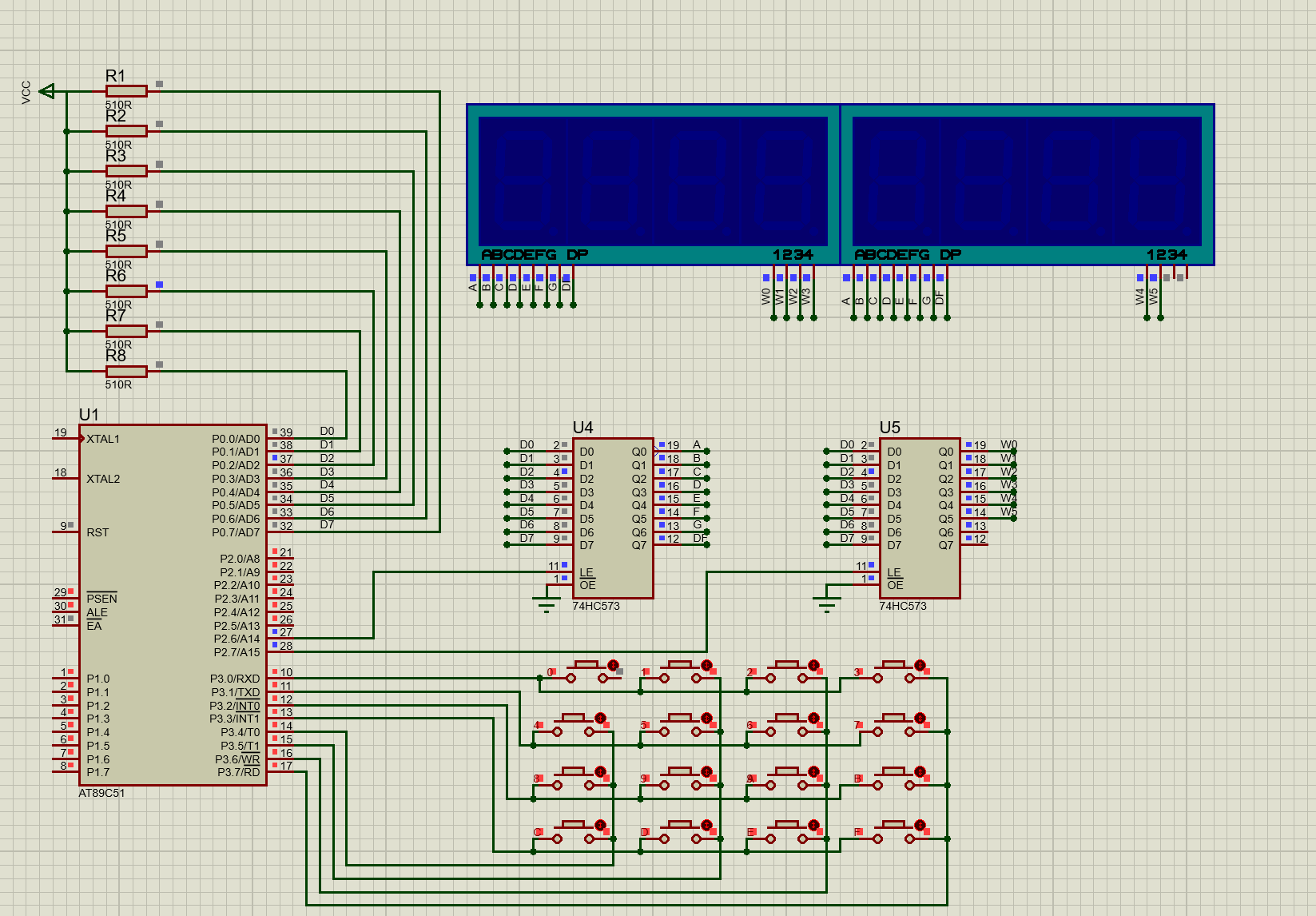

74HC573的Q口不亮是怎么回事

我把程序导到别人图上就正常亮了,有没有大佬解释一下

根据各端口电平逻辑状态,基本可以确认:P0口上拉电阻没连接到Vcc端。另外,上拉电阻的阻值过小,仿真可能没问题,但实际焊板需用4.7-10K电阻或排阻。

段码用D0-D7驱动没问题,位码(U5)不可能还用D0-D7驱动,换一组IO试试,看下别人的图。
人家用的锁存器,就是为了端口共用。

从色点看灰色说明存在问题,重新绘制试看。

莫不是数码管选型错误。数码管分共阴和共阳。此图应当用共阴数码管。

“把程序导到别人图上就正常亮了”,说明你的图有问题哈~~
把别人的图和你的图仔细比较,相信能找到问题所在。

看看你的元件有没有用错?
