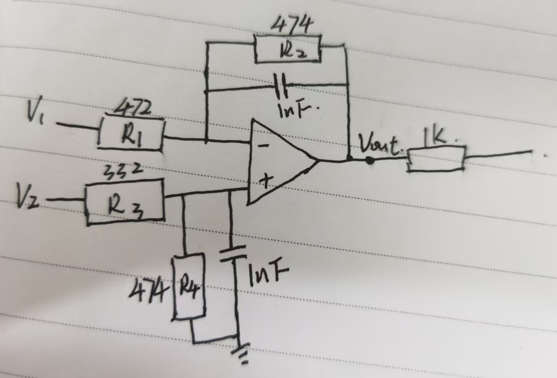

请教一个差分放大电路的问题
查看数: 1301 | 评论数: 7 | 收藏 1
发布时间: 2026-5-31 01:44

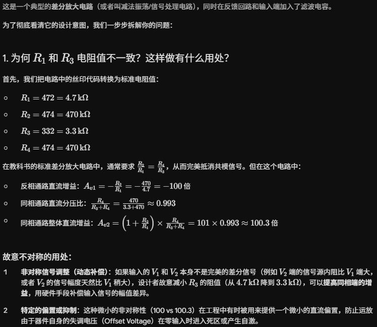

手画图是,对原图的简化,图上看着是一个差分放大电路,这个电路,是不是将电压放大100倍,为何R1和R3电阻值不一致,这样做有什么用处,1nf电容有什么作用
ID:469589 发表于 2026-6-16 16:45
R3可能是为输出的静态“零点”而设置的。这样输出才有一定动态,否则“零点”很高,导致信号动态范围很小。
ID:582276 发表于 2026-6-2 09:13
应该是考虑运放的失调输出,这个不同的阻值的偏置没试过。我在一个电流取样电路碰到过,不同批量的IC输出相差巨大,我是在同相端加一个大的偏置电阻来调静态输出电压。
ID:493531 发表于 2026-6-1 15:57

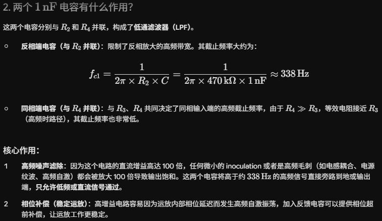

这是一个带有RC补偿(低通滤波)的运算放大器电路,反向放大100倍,一个典型的反相放大器结构。正输入端V2 经 R3(3.3k)进入、R4(470k)接地、并联1nF电容,相当于给正端建立一个参考电压,并进行滤波。R2并联1nF,形成反馈低通。正端1nF电容,与R3形成RC滤波。
ID:691028 发表于 2026-6-1 09:15
理论上为了对称,R1和R3应该是要一样的,这里不一样可能是有意为之,目的是补偿失调。1nF电容是相位补偿和降低高频增益。
ID:388809 发表于 2026-5-31 22:12
aking991 发表于 2026-5-31 21:22
个人认为原理有错,运放+-反过来才对,反过来后R1和R3应一样,反正我用OP07就是这样用的,我的R1R3用10K,R ...
这个是反向放大器,做的是负压放大
ID:65956 发表于 2026-5-31 21:22
个人认为原理有错,运放+-反过来才对,反过来后R1和R3应一样,反正我用OP07就是这样用的,我的R1R3用10K,R2R4用100K,用了很多年还正常

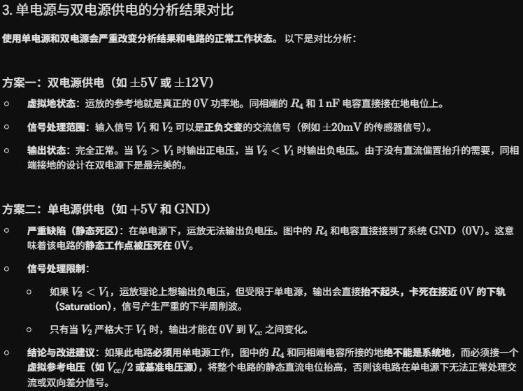

ID:1066092 发表于 2026-5-31 01:44
理论不会直接丢给AI,有理论基础知识的能讲解下这个AI分析的是否正确。
