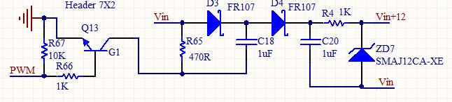

请教大家, PWM由单片机产生,下面电路是否能实现将Vin 12V升压到20V左右的效果。谢谢。

连一个储能电感度没有吗
电荷泵本来就是不需要电感储能的吧

连一个储能电感度没有吗

没有输出电流,或输出电流小于1mA,可以实现。
驱动高侧NMOS可不可以

早期的AD做触摸就是一个倍压电路
