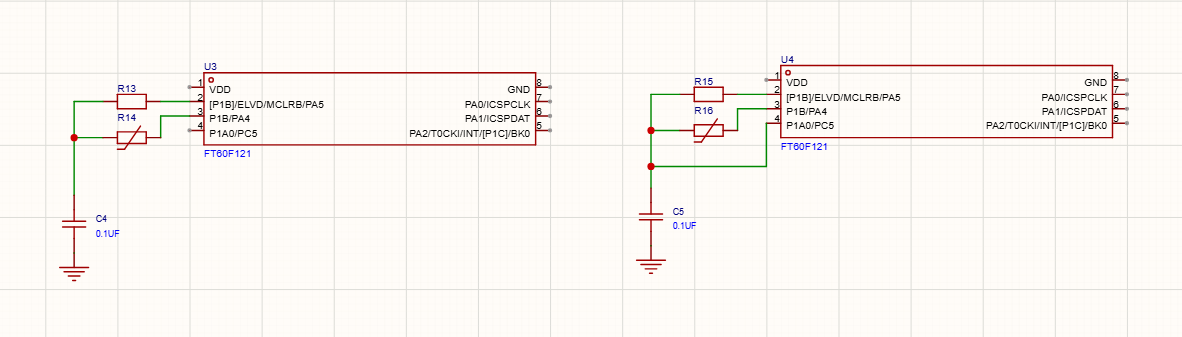

双 IO 独立控阻 + RC 放电测温 方案(无 ADC 测 NTC 成熟拓扑),这电路谁玩过,发个原理图示例代码出来学习学习

看一下9#的图对不对?

ID:1034262 发表于 2026-6-4 21:06
90年代末到2002年这几年用过,电子表、电子钟等等测温,要求IO读到高电平有高度一致性。
IO1 ---Ro----|
IO2 ---Rt----|
                C
              GND
步骤:
1、IO1、IO2均输出0,给C放电。
2、IO2高阻,IO1输出高,给C充电,直到IO2读到高电平,充电时间为t1。
3、IO1、IO2均输出0,给C放电。
4、IO1高阻,IO2输出高,给C充电,直到IO1读到高电平,充电时间为t2。
则 Rt = Ro*t2/t1
更准确的是用3个IO,不用考虑IO读到高电平的差异:
IO1 ---Ro----|
IO2 ---Rt----|
IO3----------|
                C
              GND
步骤:
IO3保持高阻。
1、IO1、IO2均输出0,给C放电。
2、IO2高阻,IO1输出高,给C充电,直到IO3读到高电平,充电时间为t1。
3、IO1、IO2均输出0,给C放电。
4、IO1高阻,IO2输出高,给C充电,直到IO3读到高电平,充电时间为t2。
则 Rt = Ro*t2/t1
ID:41656 发表于 2026-6-4 19:29
这个估计要自己测试了,IO的输入阻抗可能影响电路的,而且高低电平阈值每个芯片还有偏差而且电容的容量误差一边也比较大只能粗略测量一致性不好。使用RC充放电时间常数C知道、高低电平阈值知道、充放电时间也知道就能计算出R
