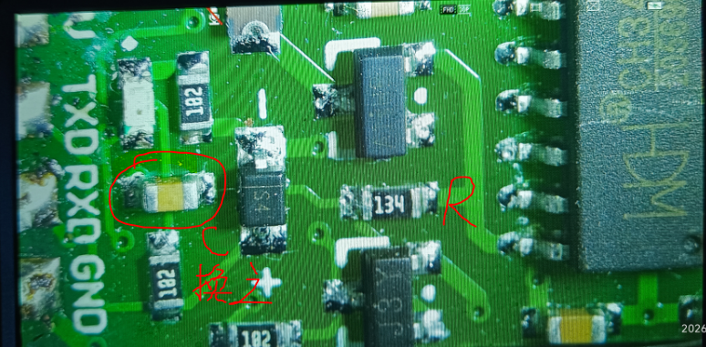

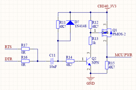

     最近,调试一个目标板,由于滤波电容过大,导致冷启动下载、制作仿真芯片失败,经查看电源波形,确定是冷启动时间太短,导致MCU无法掉电。所以,考虑加大冷启动时间。顺便也了解一下改变这 ...

能具体说说怎么改掉电时常数
