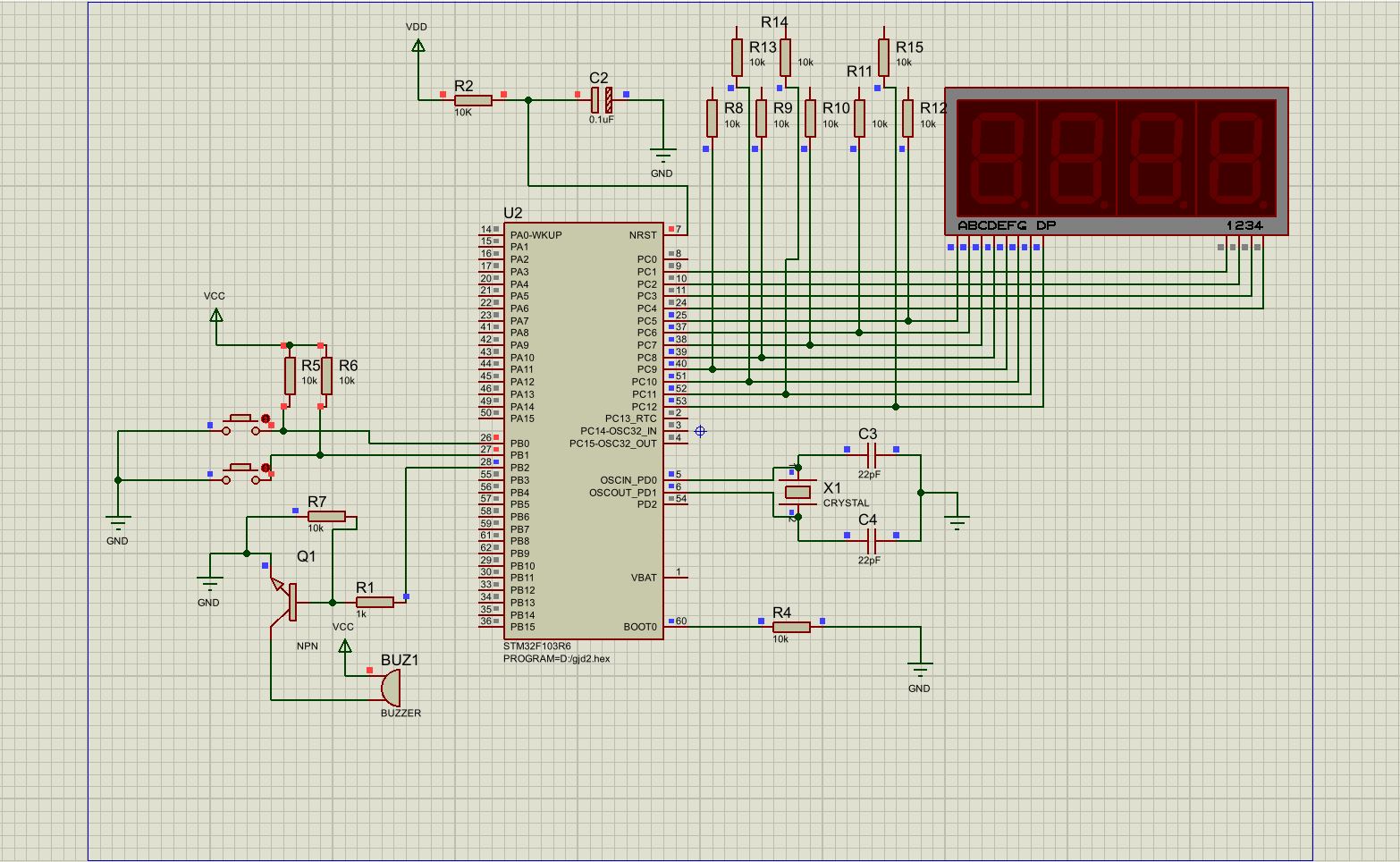

大佬们为什么我的数码管跟蜂鸣器没反应啊

为什么我的数码管跟单片机没反应
ID:1173530 发表于 2026-6-16 15:57
上拉没有给电平,图有问题
ID:327265 发表于 2026-6-16 09:39
程序都没有,而且你上拉电阻怎么悬空的
ID:584814 发表于 2026-6-15 09:46
单片机没程序,相当于没有魂,让它如何灵动
ID:69408 发表于 2026-6-11 14:18
R8-R15要么是上拉要么是下拉,不应该悬空的吧!还有那个蜂鸣器也要设置参数的,我就遇到一次忘记设置也不响的呢
ID:1151192 发表于 2026-6-11 10:44
电路和程序都有问题,上拉或者下拉没有给电平,程序有些引脚没有配置
ID:712097 发表于 2026-6-11 08:01
R8-R15上拉还是下拉?悬空等于没拉……还有程序发出来看看。
