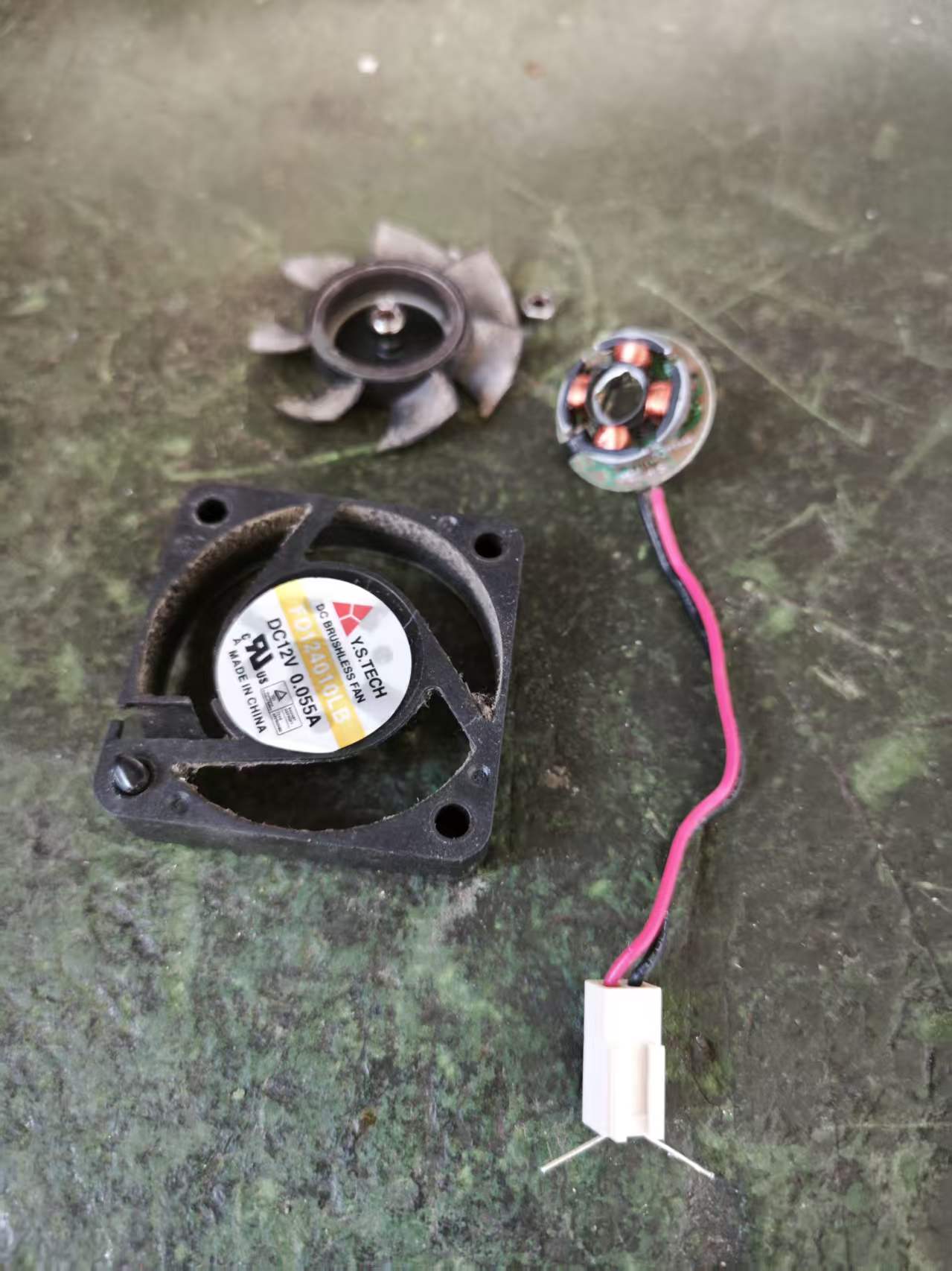

这两线风扇怎样通过示波器的自检,风扇不转示波器自检不过

也有一台假负载,开机风扇就转,有些噪音,因实际测试使用时间很短,而且电流不大,就想把风扇的供电线断开一根,结果是开机机器不工作,报故障码,把风扇的电源线接上就好了,也是两线的风扇
ID:1156196 发表于 2026-6-12 22:54
换个带报警信号输出的风扇,一样的可以只接电源工作,就多个报警信号
ID:88256 发表于 2026-6-12 22:41
xlhlydd 发表于 2026-6-12 22:14
买了一个在路上,就是不知道是怎么取得停转信号的
你的意思是原电路没有这个功能,只是你自己需要停转报警?那你可以买3线或者4线的风扇,有一条是测速输出的,配上对应的外围电路就可以了。
ID:870445 发表于 2026-6-12 22:14
hhdsdy 发表于 2026-6-11 18:47
这种普通的风扇,坏了换一个就是。
ID:401564 发表于 2026-6-12 09:16
板上有霍尔,风扇叶取下来,霍尔就不工作了
ID:645485 发表于 2026-6-11 18:56
1:先看看风扇连接到哪里去了?
2:有没有控制信号直接或者间接作用于风扇?
