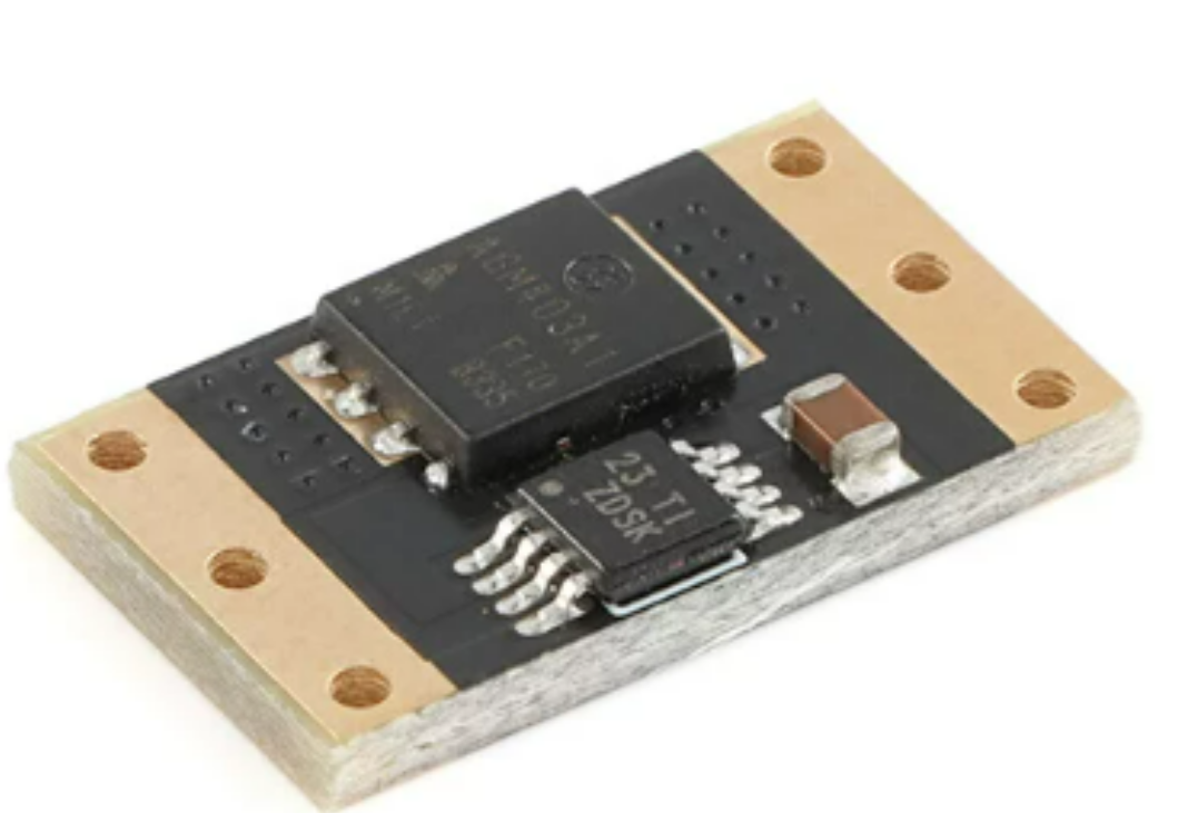

理想二极管模块上的mos可以更换为普通mos的吗
查看数: 2141 | 评论数: 12 | 收藏 1
发布时间: 2026-6-11 17:36
可以更换为普通mos的吗  比如A03400 、CJ2333  这种常用的,可以确定换这些我的满足我的需求2A以内

Farmer 发表于 2026-6-22 18:03
这个一般选用低VGth和低导通内阻的,普通的驱动电压不够或内阻过大,导致整流效率低。
其实市面上有很多包 ...
其实市面上有很多包含MOSFET 一体二极管封装的这个电路,比如DK5V45R10,内置 10 mΩ 45V 功率 NMOS 管。SM-7封装。
ID:1079566 发表于 2026-6-14 10:21
主芯片是LM74610, 标示"ZDSK", 你可以查到这个芯片的DATASHEET PDF
MOS管最好是导通电阻在20mΩ@4.5V, 低压MOS不贵.
ID:1146155 发表于 2026-6-14 09:32
myrydddddd 发表于 2026-6-12 22:51
那么小电流也用不上理想二极管了吧,损耗已经很低了
但是使用ss54还是发热的

ID:332444 发表于 2026-6-12 09:41
所有元件替换取决各参数相符或有余原则。
