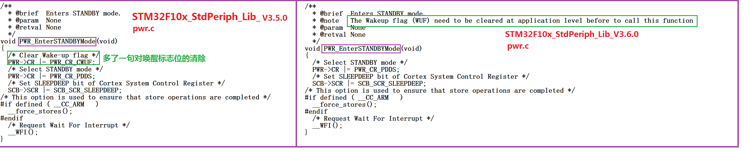

一:问题现象和背景描述。 对于新手学习STM32单片机的视频教程网上一大堆,个人认为江协科技的视频挺不错的(这里绝不是打广告哈),对照着视频学习,当程序下载后功能实现正常,皆大欢喜,但也并不总是尽尽如人 ...
