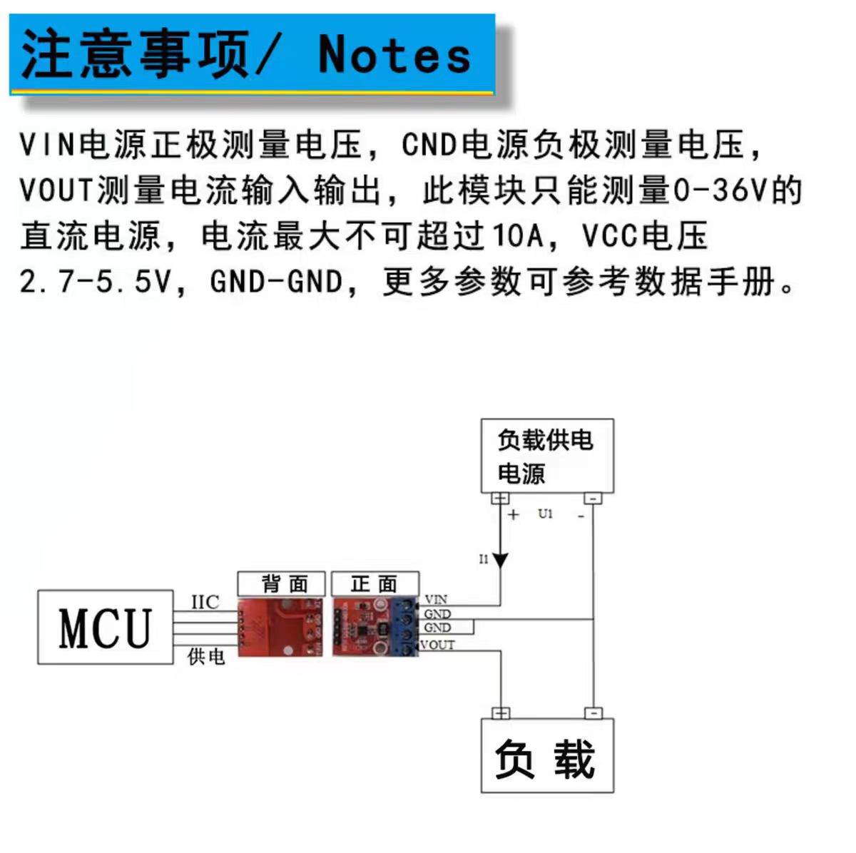

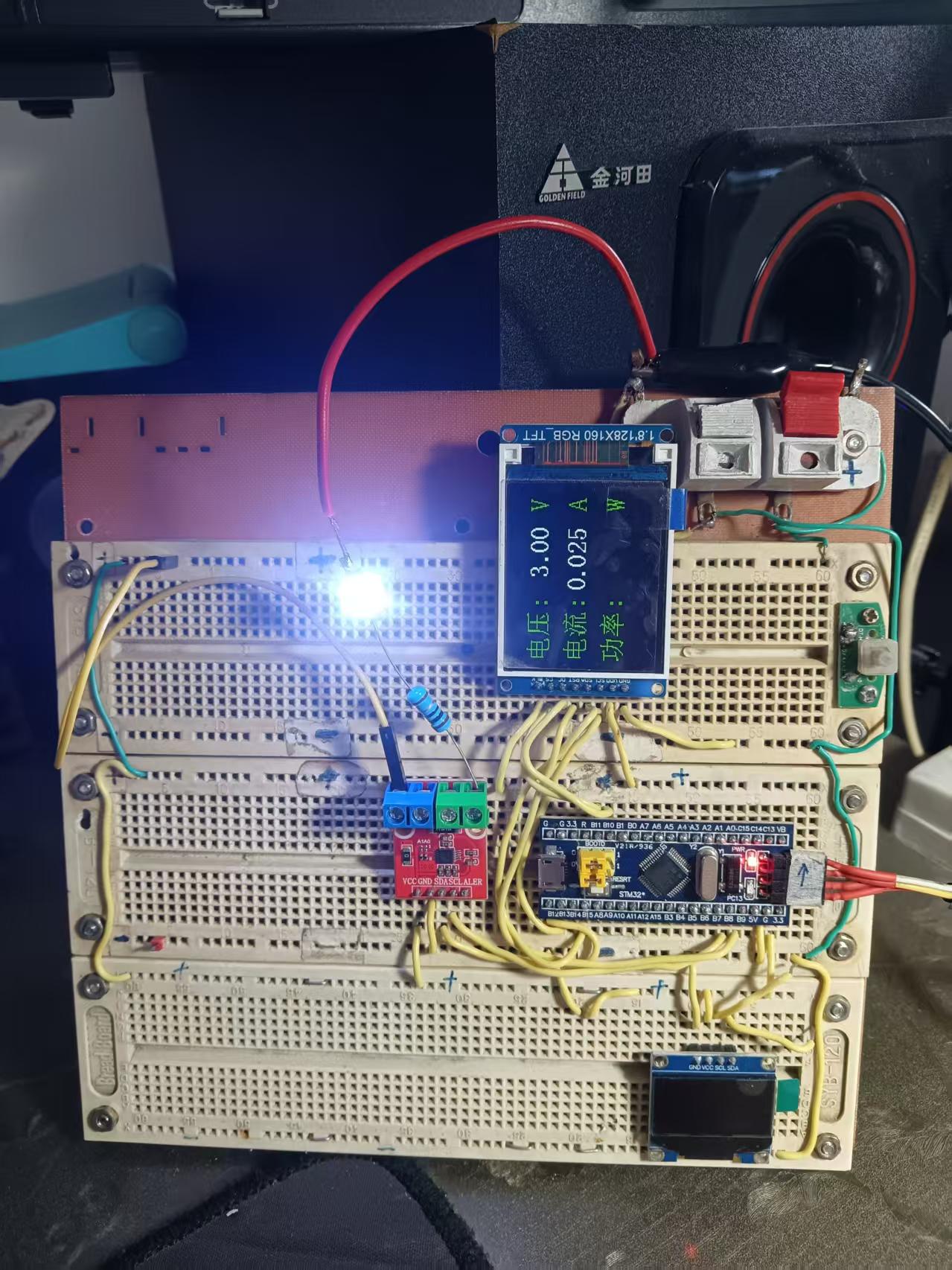

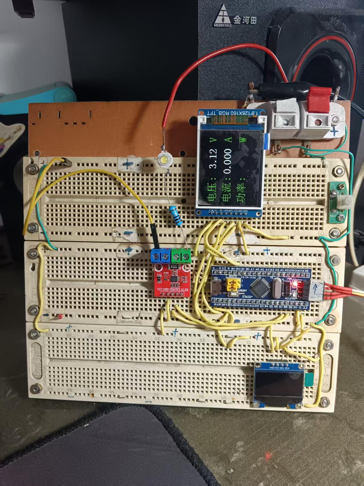

DIY电压电流表:电压显示基本一致,但带载前后电压不一样,有压降?请教用过此芯片的老师是哪里的问题?
