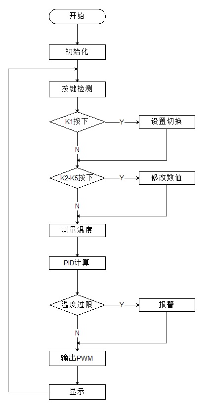

针对电阻加热炉温控需求,本文设计了一套以AT89C51 单片机为核心的温度闭环控制系统。系统采K型热电偶搭配MAX6675转换芯片完成高温信号采集,依托芯片内置 12 位 ADC、冷端补偿及 SPI 通信功能,实现温度信号的数字 ...
