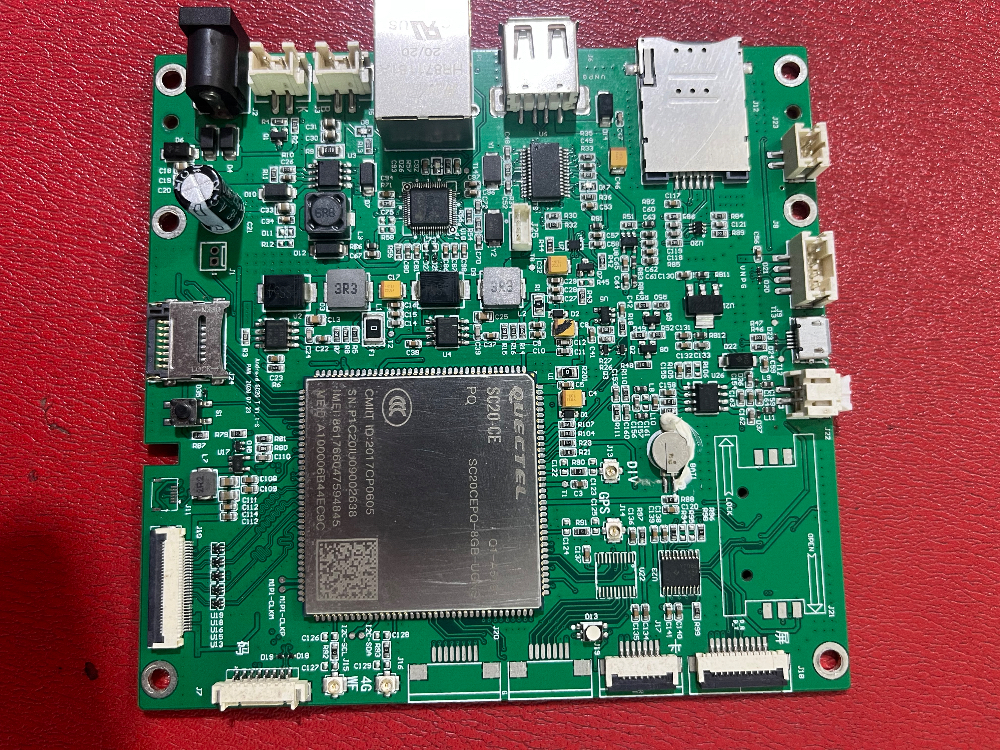

求这块板子的资料,板子上有一片移远的SC20-CE模组
查看数: 723 | 评论数: 4 | 收藏 0
发布时间: 2026-6-22 14:06
板子上有一片移远的SC20-CE模组,现想找一下资料,买一块屏先把屏点亮。能找到全套资料更好,对提供全套资料坛友,会发个红包表示感谢:
ID:76027 发表于 2026-6-25 15:30
杨雪飞 发表于 2026-6-24 20:58
你如果只是想先点亮个屏,买个FPC转插针的转换板再配屏就很容易了吧,如果找合适的排线的屏有点麻烦。
现在准备画个转换板,某一个宝上没有找到定义一样的屏。另求一份安卓的SDK。
ID:97554 发表于 2026-6-24 20:58
bd5fna 发表于 2026-6-23 07:51
30PIN是MIPI屏的接口没有,1、2引脚和4、5引脚是背光,29、30是电源。
ID:76027 发表于 2026-6-23 07:51
杨雪飞 发表于 2026-6-22 20:14
看接口好像是30PIN单8的LVDS接口,不确定是不是接口是否是带有背光驱动
