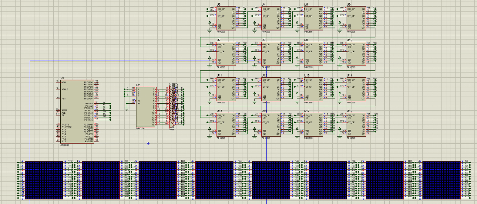

基于51单片机的16×128 LED点阵滚动显示系统(74HC154+595)

这个项目最初是为一个客户定制的——采用51单片机驱动 16行 × 128列(8块16×16点阵拼接)的LED点阵屏,实现文字滚动显示。期间经历了硬件搭建、驱动调试,最终成功实现了稳定的显示效果。虽然由于某些原因项目未能 ...

我想问一下,一个74HC154的输出能够稳定控制你这8个点阵屏的各个行吗?原理图中能运行,但在实际操作中,它每个引脚的输出能否足够稳定到同时给另外8个引脚提供控制电流?
ID:78714 发表于 2026-9-2 14:44
可以再加2片74HC595代替行扫描的74HC154(4-16译码器),主控省去A、B、C、D行选信号引脚。
