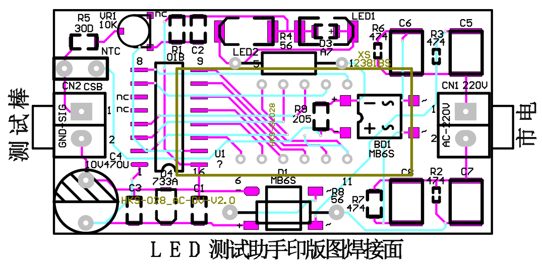

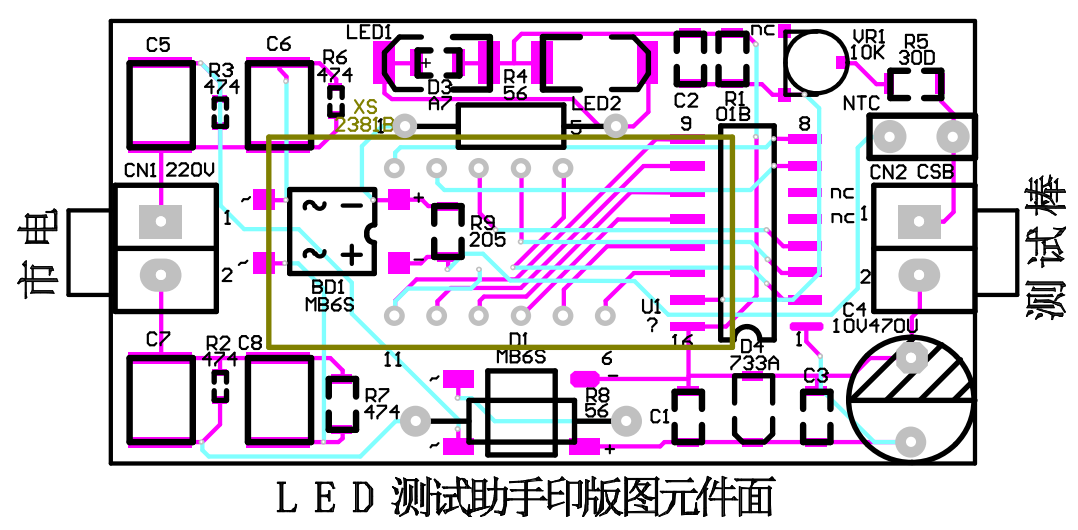

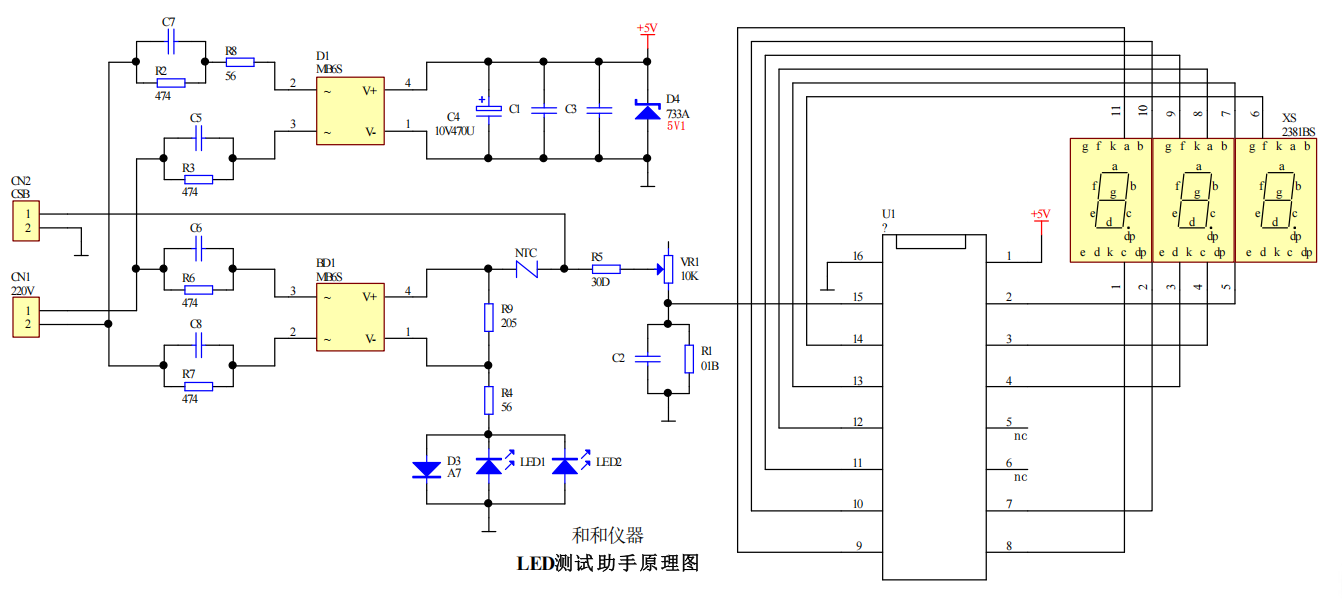

因测绘失误,将《LED测试助手》中LED1、LED2的极性搞反,特此更正,并表示抱歉!另,《LED测试助手》主要用于测试LED灯,是有力的工具。现将更正后的印版图、原理图发表如下: (1)印版图: 欢迎指正! ...
