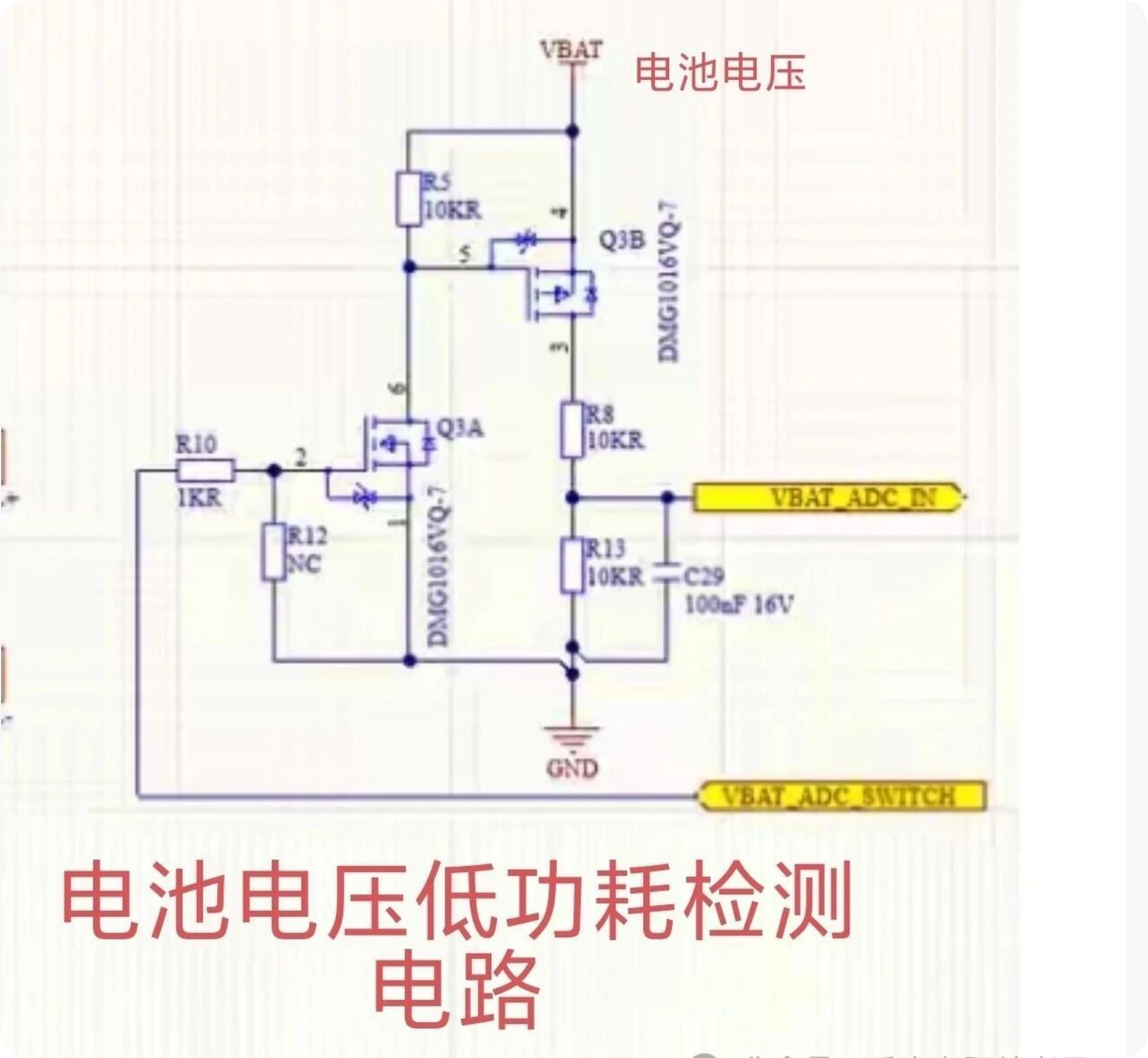

一种省电的电池电压ADC采集电路,有没有更简单的办法,用了两个MOS来切。。

一种省电的电池电压ADC采集电路,有没有更简单的办法,用了两个MOS来切。。 电池电压低功耗检测电路该电池电压低功耗检测电路的核心在于利用双MOS管(Q3A为NMOS,Q3B为PMOS)构成的高侧开关,实现分压电阻网络的间 ...

用一个光耦也可以的。

楼主这个想法是必要的,不是多余。
因为对于软开机或电池长时间运行来说,分压电阻的耗电不能忽略不计。
另外,前面提到, 如果加大分压电阻来减少耗电,也不可取, 因为单片机的等效输入阻抗很低,电阻大了非线性会很明显。
所以 测量时打开,测量完了关闭,是正常的设计。
我看成品设备的电路,一般也是两个管子, 不过一般是 一个三极管 一个MOS,也没啥差别。
前级用MOS 可能关断会慢点。

用STC单片机内置的ADC15通道测量电池电压,不需要额外硬件。

要省电,把分压电阻放放大10倍,远比什么开关电路电路都来的省电。比如图中是10K+10K,换成100K+100K,丝毫不影响ADC采样。
加什么开关?
多个香炉多个鬼,多些器件多故障!
不是电路更复杂就显的性能更好~

电池电压低于单片机电压时检测不需要MOS管,用一个IO来做开关就行,如果电池电压高只需要降压到小于单片机电压就好,比如4.2V锂电,单片机3.3V,需要先接一个二极管或LED降压,再用一个IO做开关就好,这样测电压有一点误差需要标定,精度要求低可以用。或者使用100K分压电阻也行,IO口有保护二极管有轻微漏电不会烧IO口,漏电=(4.2-3.3-0.6)/100K=3UA;如果用5V单片机最简单。
