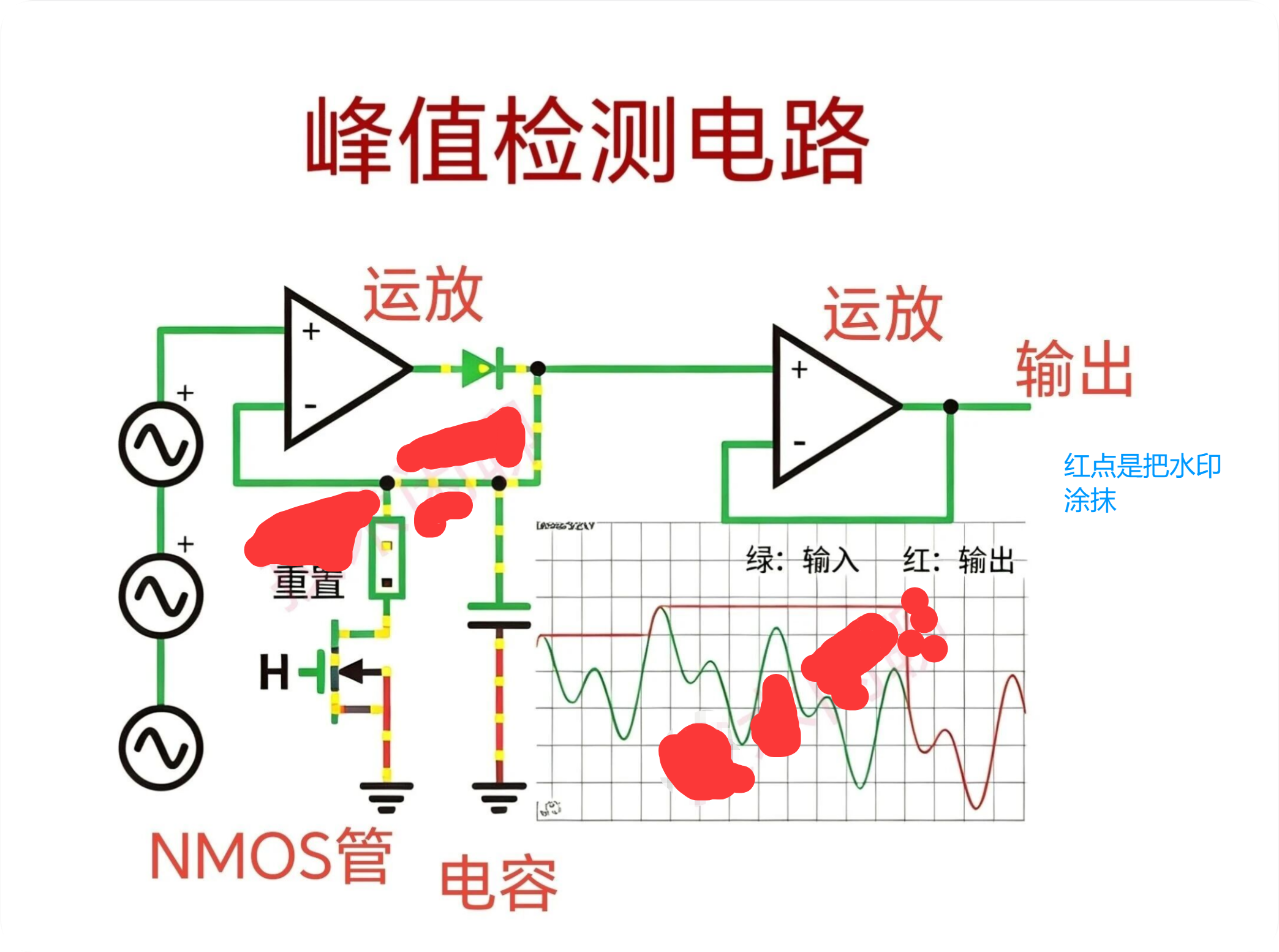

峰值检测电路,有没有集成的芯片可以做?另外这个原理也没说清楚,假如输入VPP=12V...

峰值检测电路,有没有集成的芯片可以做?另外这个原理也没说清楚,假如输入VPP=12V,那检测出来是12V? 这是一款峰值检测电路原理图,通过运放电路提取交流信号的峰值电压并保持,采集完成后进行复位。 该电路主要 ...

另外这个原理也没说清楚,运放输出接负输入端组成射随器应该明白,若不清楚则要学习一下,推测可能不明白处是:运放配合二极管消除普通二极管导通压降缺陷,其实看运放负端连接点是接在运放输出端连接二极管后,这就是消除二极管压降的关键巧妙处所在,原理同射随器。

峰值检测电路有不同的方案,看你的技术要求,没有要求的,一个二极管+电容就可以了。
