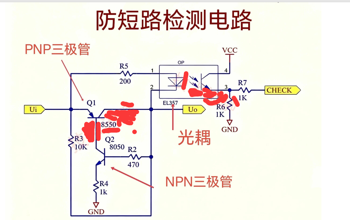

防短路检测电路,这个电路不能直接带负载。那意义何在?还有一个问题,发生短路的...

防短路检测电路,这个电路不能直接带负载。那意义何在?还有一个问题,发生短路的时候,这个还要送检MCU,那有没有可能,MCU还没关闭负载,负载已经烧毁了?就是这个电路的响应时间能达到什么级别?微秒吗 这是一 ...

感觉可以带载启动,只是不能带重载启动。
假设负载等效电阻为20Ω,那么只要Q1发射极电压大于8.9V就能启动。

短路发生时出现持续的开关Q1,最终还是会烧Q1

对于MOS或者可控硅,动作时间需要非常快,微秒指定不行,纳秒兴许可以把

你再设计一个硬件高速的执行部分就可以了。
没有更简单的做法?
